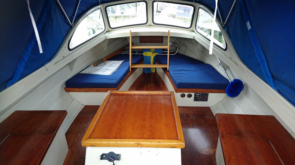

Hjälp angående behandling av trä
Tänkte höra om det är någon som har ett bra förslag på hur man bäst får det ljusa trät över motorhuven att bli i samma mörka nyans som resterande trä i båten. Är det betsning eller lack som gäller?
Tacksam för tips
Emil
Redigerad av emilsso_n
Om du skall betsa så måste du ju först slipa bort all lacken.
Betsen måste ju kunna tränga in i träet. Detta är ju ett ganska tråkigt jobb. Det kan ju också vara så att bordsskivan är fanerad, och då är det lätt att göra bort sig, att slipa igenom översta skiktet, en VARNING alltså!
Jag tycker det ser bra ut som det är, visserligen är ju bordsytan ljusare, men det lättar upp. Jag hade  behållit bordet som det är. Svårt att se på bilderna. Men jag tvivlar på om det är samma träslag i tofterna och durkarna som i bordet.
Först skrapa/sickla/slipa trärent sedan betsa och lacka.
Det är faner, förmodligen 0,6 millimeter tjockt när locket tillverkades, så det är bara att instämma i varningen ovan.
Dessutom ser det ut att vara ett annat träslag än tofterna.
Om du vill ha listerna mörkare är det bara att skrapa, betsa och lacka. Jag skulle nog prova att knacka bort listerna och sätta dit nya, betsade/lackade i rätt kulör.
Tack för tips.
Jag tror det är olika träslag som ni säger, min tanke var bara om man kunde få det att likna varandra mer. Men som georg skriver kanske det är snyggt att ha det lite ljusare där :)
