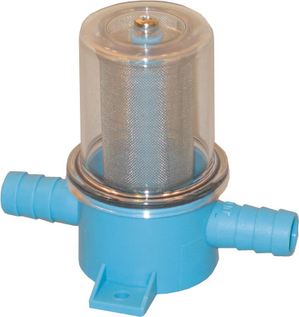

Funderar på vilken storlek på sjövattenfilter jag behöver. Har en MD96 B och funderar på om filter med kapacitet på 150l/min räcker eller om man måste ha 300l/min? Det större filtret kostar ca. 800:- vilket jag tycker är "svettigt" för en plastburk med slanganslutningar och en sil. Det mindre kostar knappt hälften vilket jag tycker är överkomligt. Vet tyvärr inte vilken kapacitet dte är på impellerfumpen vid full gas.
Mät hur grov slangstuss det är på impellerpumpen, och köp ett filter med samma anslutning.
Det är 1", men både de större och mindre filtren har anslutning för det samt större och mindre diameter. :unsure:
Det är hur stort flöde pumpen ger vid full gas jag funderar på, så filtret klarar av det.

Som jag ser det så är det slangdiametern eller snarare rörstussarna för slangen som avgör flödet,själva silen i filtret är ganska grovmaskigt och sväljer med råge det som pumpen klarar att suga upp.

De är väl bara en del i hela kretsens "effektiva flödesmotstånd"? Alltså så att trånga passager kan tillåtas om de är väldigt korta (naturligtvis aldrig bra med trånga passager men ofta acceptabelt om de korta och behövs).
Och just trånga passager kan det bli i "igensatta" filter.
[Tänker att det kan vara ekonomiskt effektivt på sikt att satsa på stora filterburkar om plats och "ekonomiska muskler" vid inköp finns? Ett stort filter med filterarea "x" behöver väl i princip bara bytas/rengöras hälften så ofta som ett med arean "x/2".]
Sedan kan man fundera på hur små "partiklar" som filtret egentligen behöver fånga för det blir snabbt dyrare ju finare filtrering man anser nödvändigt!
[De partiklar som inte fångas i filtret flödar igenom och kan därför inte "sätta igen det" lika snabbt. Det blir väl därför ekonomiskt fördelaktigt att välja ett glest filter med så stora partiklar man vågar för dessa flödar ju som sagt problemfritt igenom.]
Kan rent av tycka att ordvalet "filter" är litet överkurs i detta sammanhang, räcker nog med ordet "sil" eller på engelska strainer?
[skulle alltså själv i ditt fall siktat in mig på en en så stor filterburk* som möjligt för pengen, detta för att slippa rengöra särskilt ofta. Även haft koll på att rensning går snabbt och lätt att utföra i just min installation. Vidare satsat på att partiklar mindre än typ hela 5 mm:s diameter kan få slinka igenom utan minsta skada.]

I nuvarande båt flyttas sjövattenfiltret till mellan pump och värmeväxlare. Lite sjögräs går snabbt att plocka ur sjövattenpumpen men gummibitar, sand mm är betydligt värre att få ur värmeväxlaren.
Riro, du som kan räkna, mät sektorerna i sjövattenpumpen och gångra ved varvtalet. Skulle förvåna mig om du kommer över 150 l/min

Hittade ett hos båtaccenten som klarar 230l/min med 1" anslutning. Då det var nedsatt från 695:- till 350:- beställde jag ett direkt.  :)

Funderar på att sätta ett filter efter sjövattenpumpen för att fånga upp eventuelle impellerbitar.
http://www.seasea.se/vattenfilter-ansl-13-mm
Jag hade ett liknande filter som förre ägaren monterat som sjövattenfilter d.v.s. före pumpen. Då det var för finmaskigt så fastnade även små partiklar vilket gjorde att filtret blev igensatt och motorn efter ett tag fick dålig kylning.  Tycker iden med extra filter efter pumpen är bra, men det bör nog ha samma maskstorlek på silen som sjövattenfiltret. De partiklar som sjövattenfiltret släpper igenom klarar ju av att passera systemet.
