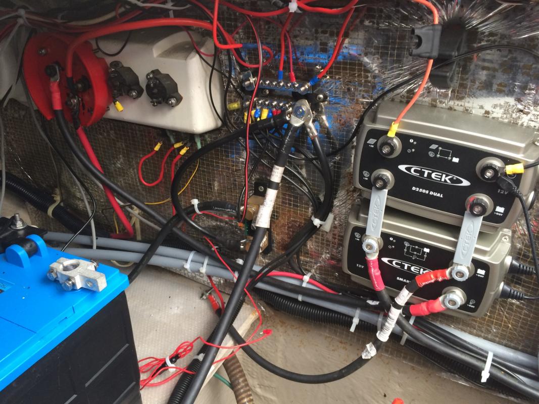

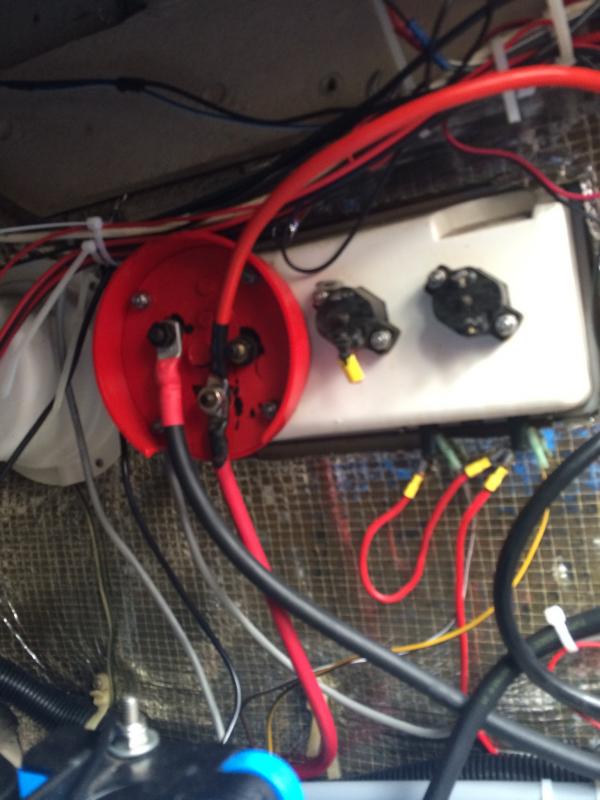

Hade samma originaluppsättning som dig och gjorde exakt samma manöver med CTek prylarna inklusive en solpanel.
Den gamla omkopplaren har jag kvar som huvudbrytare för förbrukningsbanken. Startmotorkretsen behöver enligt mig ingen separat huvudbrytare (jmf med en bil) Orginalhuvudsäkringen sitter kvar på förbrukningskretsen.
Tyvärr finns det flera här som får rysningar när man säger CTek. Jag har bara positivt att säga i alla fall. Funkar perfekt i en sån installation och är enkelt att installera.
Sen finns det säkert andra prylar som är bättre, det finns det alltid.
