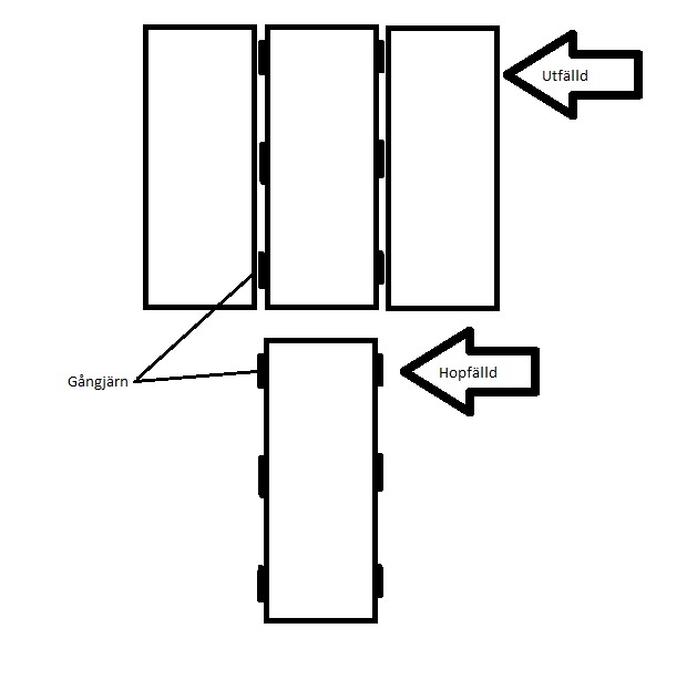

När jag tänkt på detta kom jag att tänka på att en ihop och utfällbar monterad på targan vore perfekt. Man fäller ut den i hamn och ihop den när man transporterar sig. Den behöver klara kylen samt lite laddning även om det inte är full sol mitt på dagen.
Någon som sett något liknande eller för all del har andra idéer?
Bifogar en VÄLDIGT enkel skiss :-)

För att få en stabil konstruktion tror jag det ska vara en teleskopisk lösning. Det finns paneler på 50W som är 120x28cm. Tre sådan ger 50W eller 600Wh per dygn, det brukar räcka  bra för en kyl. Indraget, 28 cm, utskjutet, 84 cm vilket man borde klara utan extra stag.

Jag tror det bästa för dig är att göra en egen lösning av två stycken 50 W paneler.
Hopfällt mått blir ca. 50 x 80 cm.

3 x 45/50 eller 2 x 80, det vom ger den smidigaste lösningen.

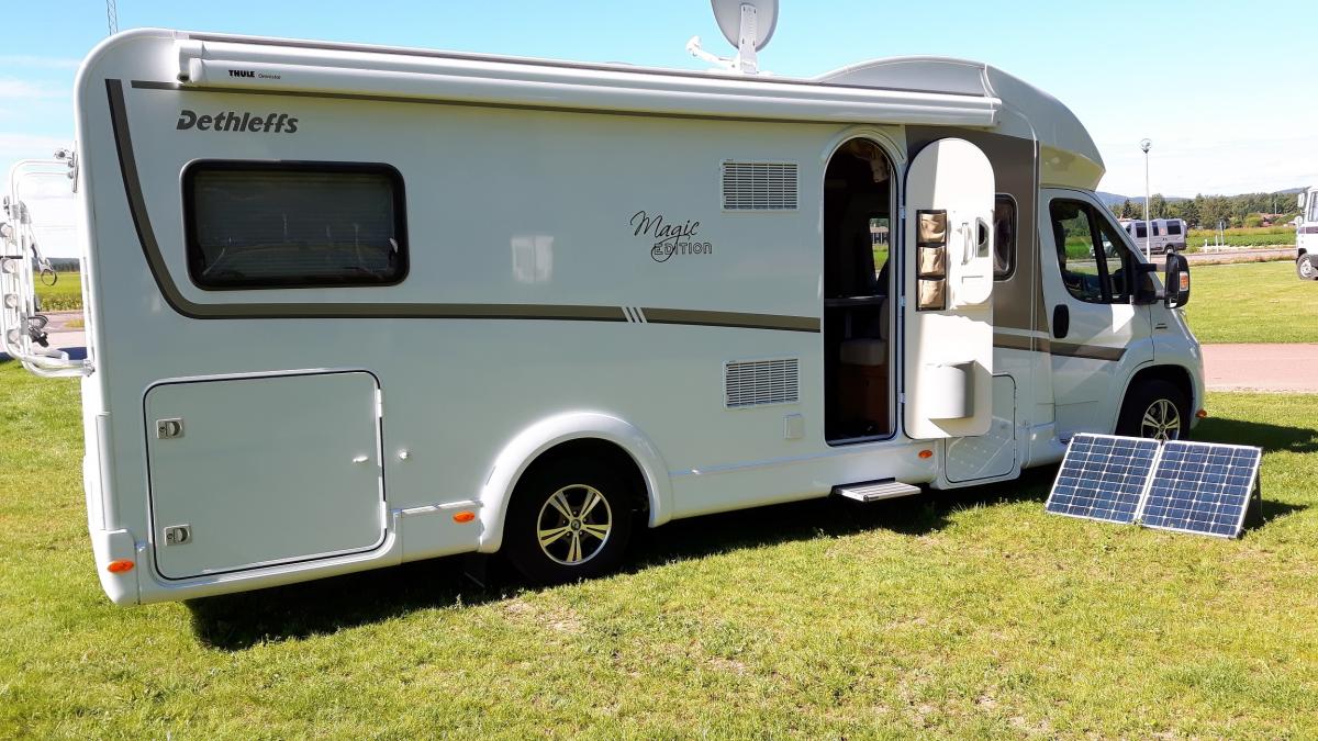

Har en med i husbilen 100w den är som en koffert med inbyggd regulator funkar klockrent,levererar runt 8-9 amp.
Ska se om jag har nån bild

Det är ju inte bara att de ska vara ihop och utfällbara, de ska ju kunna fästas på ett stag eller liknande på targan också och kunna riktas.
