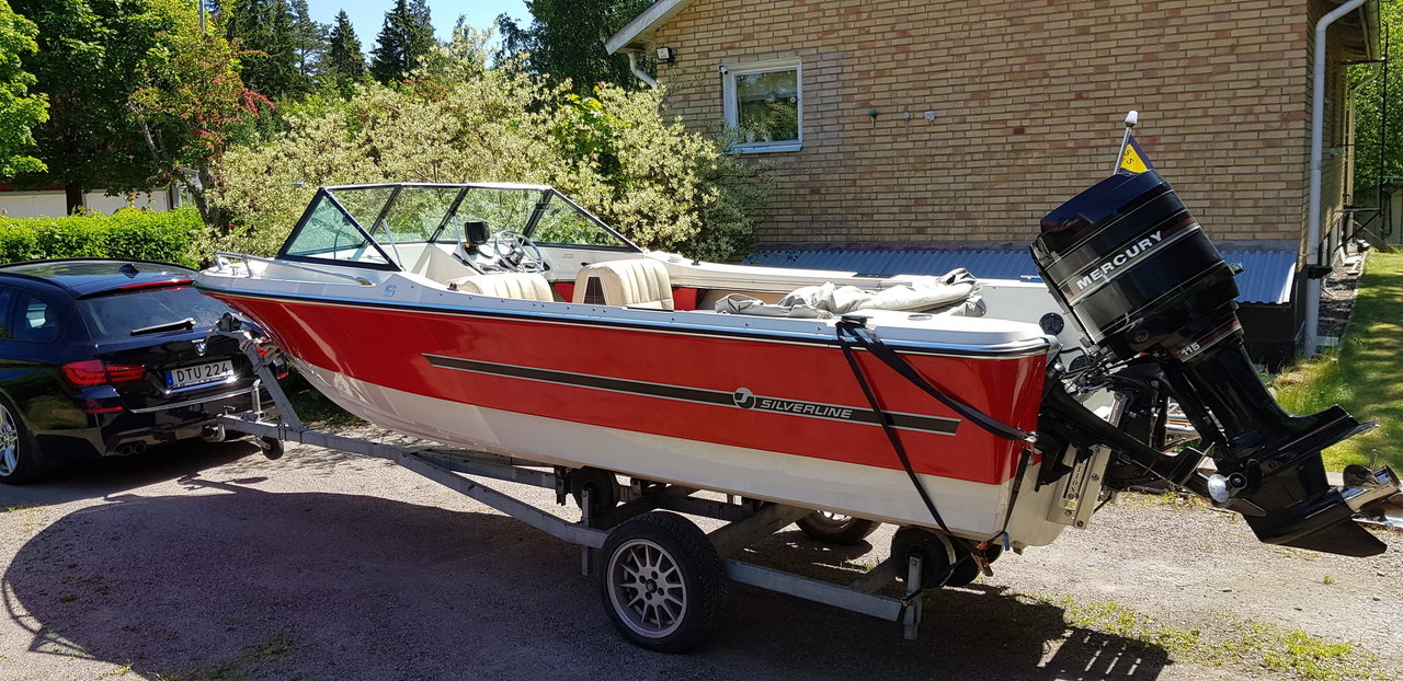

trucker1 94 Postad 8 Juli , 2019 10 timmar sedan skrev Mange249: Låter bra! Är Black max gamla 2,4an eller är den 2,5? Sålde min 2,5a förra året. Var en 200hk 2t carb 2005, så en sen modell. Gick riktigt bra!:) Du går från en fin maskin till en annan iaf:) Vill ha en från 84 o fram till 89,90 är 2,4 och 200 hade hårdförcromade lopp . Egentligen är jag skitnöjd med raksexan som i mitt tycke är den vackraste maskin som gjorts,men det känns som båten förtjänar mer Power. Skickar en bild på 80års Black Max Dela detta inlägg Länk till inlägg Dela på andra webbplatser

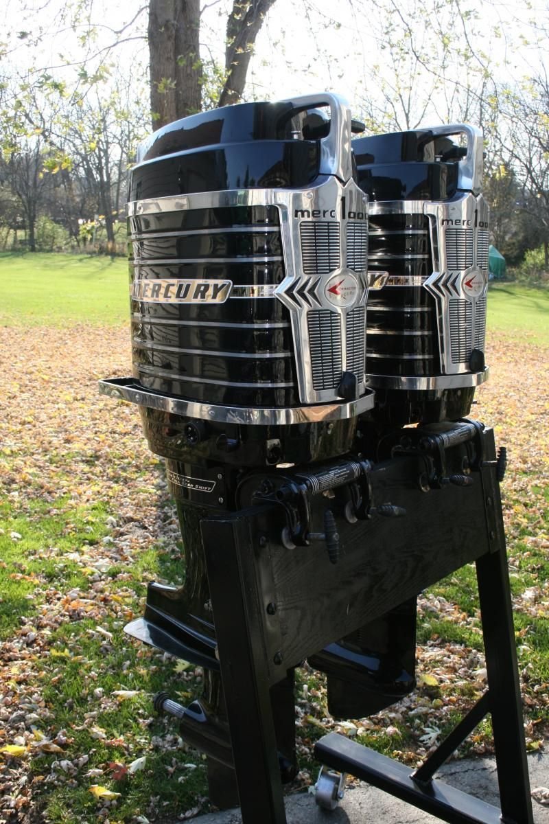

Mange249 491 Postad 8 Juli , 2019 De svarta Murklorna på sista bilden är helt makalöst snygga:) Dela detta inlägg Länk till inlägg Dela på andra webbplatser
ziggemannen 122 Postad 8 Juli , 2019 Galet snygga! Designen på 80-talsmurklorna är inte i närheten. Men varför inte en Evinrude V8 om du skall ha power? Ljudet i dessa synnerligen sällsynta och galet törstiga maskiner är obeskrivligt. Dela detta inlägg Länk till inlägg Dela på andra webbplatser

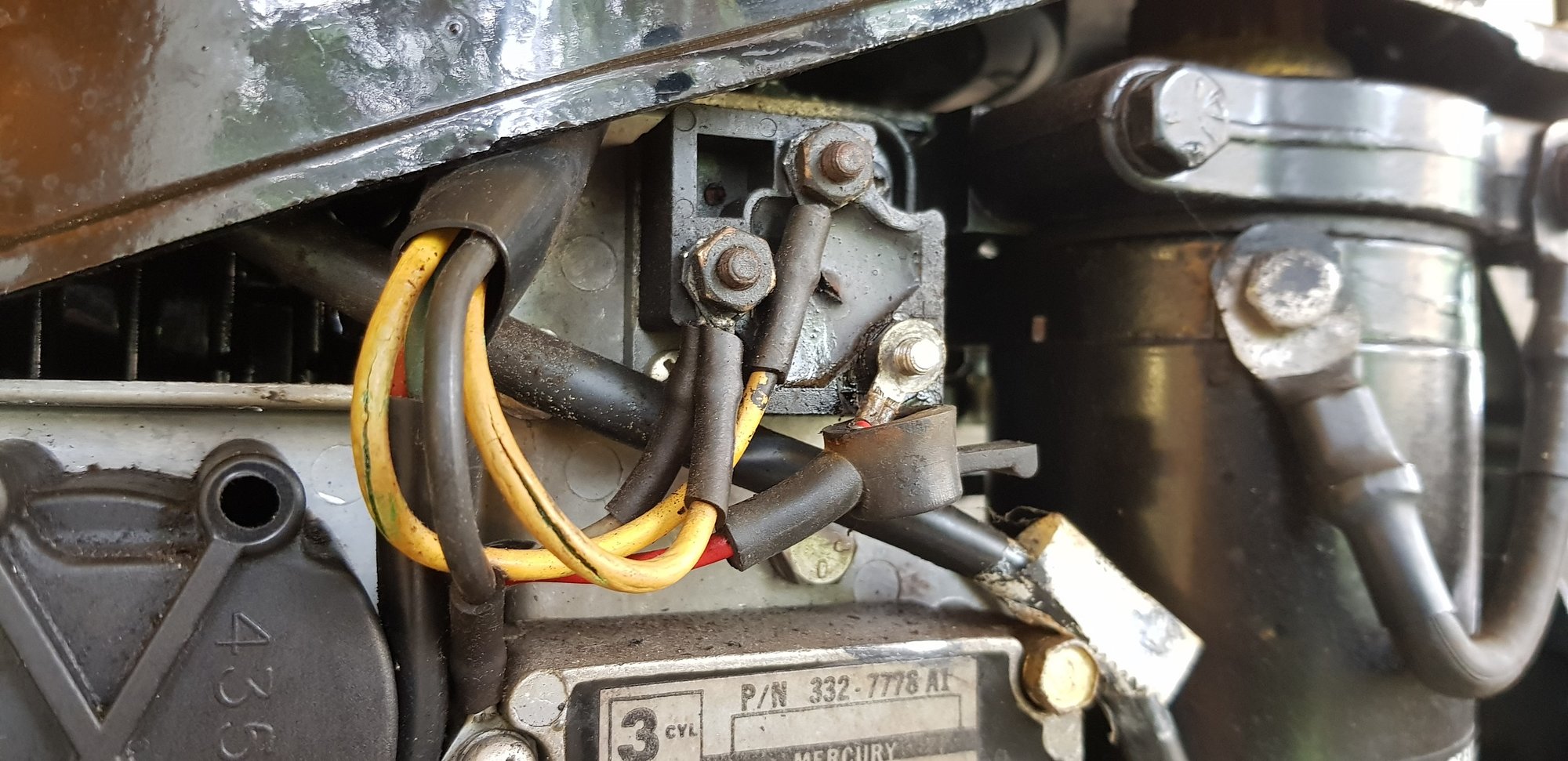

trucker1 94 Postad 17 Augusti , 2019 Man ska aldrig vara för nöjd med prylar o ting 😂 Tyckte på hemvägen från stugan att orret från murklan tystnat lite,åkte då ca 20knop och tryckte ner reglaget wtf hittade bara 31knop. Så hem efter kärran o upp med båten,hemma vid garaget kopplade jag på stroblampan o mkt riktigt var det svart på 3an o 5an. Efter lite översyn så fick jag se ett litet hål på likritaren,och teorin är kortis som gett nån peak till övre boxen som matar 3 o 5. Såg även en suspekt kabel från statorn till likriktaren. Har nu beställt 2 nya boxar samt likriktare, från UK 1040:- Men klurar nu på om det är lika bra att byta stator samt trigger på samma gång,lördagens fundering hmm,,,,, Dela detta inlägg Länk till inlägg Dela på andra webbplatser
Mange249 491 Postad 24 Augusti , 2019 (redigerade) Det är väl samma prylar som till 4orna och de tycker jag verkar förbruka tänddelarna relativt snabbt. En släkting med en Mercury inline 4 75hk-86 bytte stator nyligen och fick tydlig prestandaförbättring. Så är statorn på gång att ge upp eller som i hans fall trasig, kan det ge lite extra... Inte fick du väl nya boxar + likriktare för 1040 svenska kr?:) Redigerad 24 Augusti , 2019 av Mange249 Dela detta inlägg Länk till inlägg Dela på andra webbplatser
trucker1 94 Postad 24 Augusti , 2019 Är inte en person som snålar så nu är det på väg,, 2 St boxar likriktaren har kommit Stator på väg Trigger på väg Spolar uppmätta o friska Landar på ca 4000:- CDI prylar på det mesta I min är det mesta original utom en box som är bytt,detta är allmänt kännt att går en så byt båda. Stator o trigger byts mest i förebyggande syfte,iofrs var det rapplig isolering på några statorkablar (spröd och hård) ooch jag vill inte ha nån kortis igen. Man ser på bilden på likriktaren att det bränt hål i plasten,och gula kablarna har gjort sitt, Skapligt med kraft i murclan ändå som gick 30knop med nästan hälften av cyl borta Dela detta inlägg Länk till inlägg Dela på andra webbplatser
Mange249 491 Postad 24 Augusti , 2019 Klassiker med taskiga kablar på dessa maskiner som du såklart redan vet:) Du gör rätt i att byta allt, så du slipper fundera mer på tändningen. Det blir kul att se om den får lite extra varv sen. Dela detta inlägg Länk till inlägg Dela på andra webbplatser

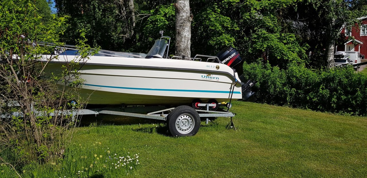

trucker1 94 Postad 20 Januari , 2020 Blev inget köp av Sandström då ägaren ångrade sig,men det var väl någon mening med det då en annan dök upp. Blev ett lappkast från en klinkbyggd arbetsbåt till en liten uttern ,kanske i minsta laget men tänker testa nåt år får vi se,rejält utrustad med bla 50lit tank dubbla lod varav det ena var nästan nytt Lowrance elit 7ti med totalscangivare som kan komma till pass på fisketurerna. Finns någon repa här o där men på det stora hela en fin båt som gått i sötvatten,återkommer med mer info i tråden Dela detta inlägg Länk till inlägg Dela på andra webbplatser
Mange249 491 Postad 20 Januari , 2020 Lär bli bra klipp med en 75a på:) Bra maskiner också... Dela detta inlägg Länk till inlägg Dela på andra webbplatser
trucker1 94 Postad 21 Januari , 2020 13 timmar sedan skrev Mange249: Lär bli bra klipp med en 75a på:) Bra maskiner också... Jo det är alltid trevligt med lite reservkraft,enligt säljaren så är det ca 200tim på maskin tog komptest och det var jämt o bra på styvt 9,5. Däremot är det nåt rackel med proppen då hubben glappar rejält i navet,har för mig att jag läst att fler har haft lika problem.Är väl lika bra o byta då den är lite gnagd. Propp sökes 4877346a45 19p Dela detta inlägg Länk till inlägg Dela på andra webbplatser
Mange249 491 Postad 21 Januari , 2020 16 timmar sedan skrev trucker1: Jo det är alltid trevligt med lite reservkraft,enligt säljaren så är det ca 200tim på maskin tog komptest och det var jämt o bra på styvt 9,5. Däremot är det nåt rackel med proppen då hubben glappar rejält i navet,har för mig att jag läst att fler har haft lika problem.Är väl lika bra o byta då den är lite gnagd. Propp sökes 4877346a45 19p 9.5 är ju prima... Motorn ser fin ut också. Syns att den gått i insjö. Dela detta inlägg Länk till inlägg Dela på andra webbplatser

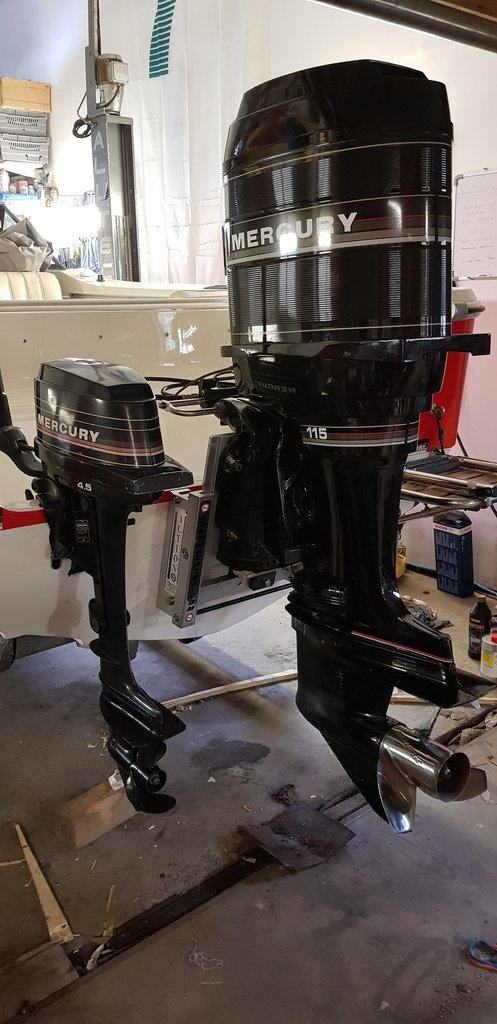

trucker1 94 Postad 21 Februari , 2020 Efter mycket läsande på olika forum samt tester så har jag lagt en order på en Bobs 6″ Setback Action Series Jack Plate.Inte billig men nu är tärningen kastad. Har idag en setback på 4" och tror att 2tum till blir bra. Min manuella Vance kommer att säljas Dela detta inlägg Länk till inlägg Dela på andra webbplatser
trucker1 94 Postad 14 Mars , 2020 Då har denna tingest anlänt,ingen lättviktare direkt men kommer sitta bra på silvern. Blir montering lite senare i vår då Uttern kommer användas vår-höst 1 Dela detta inlägg Länk till inlägg Dela på andra webbplatser

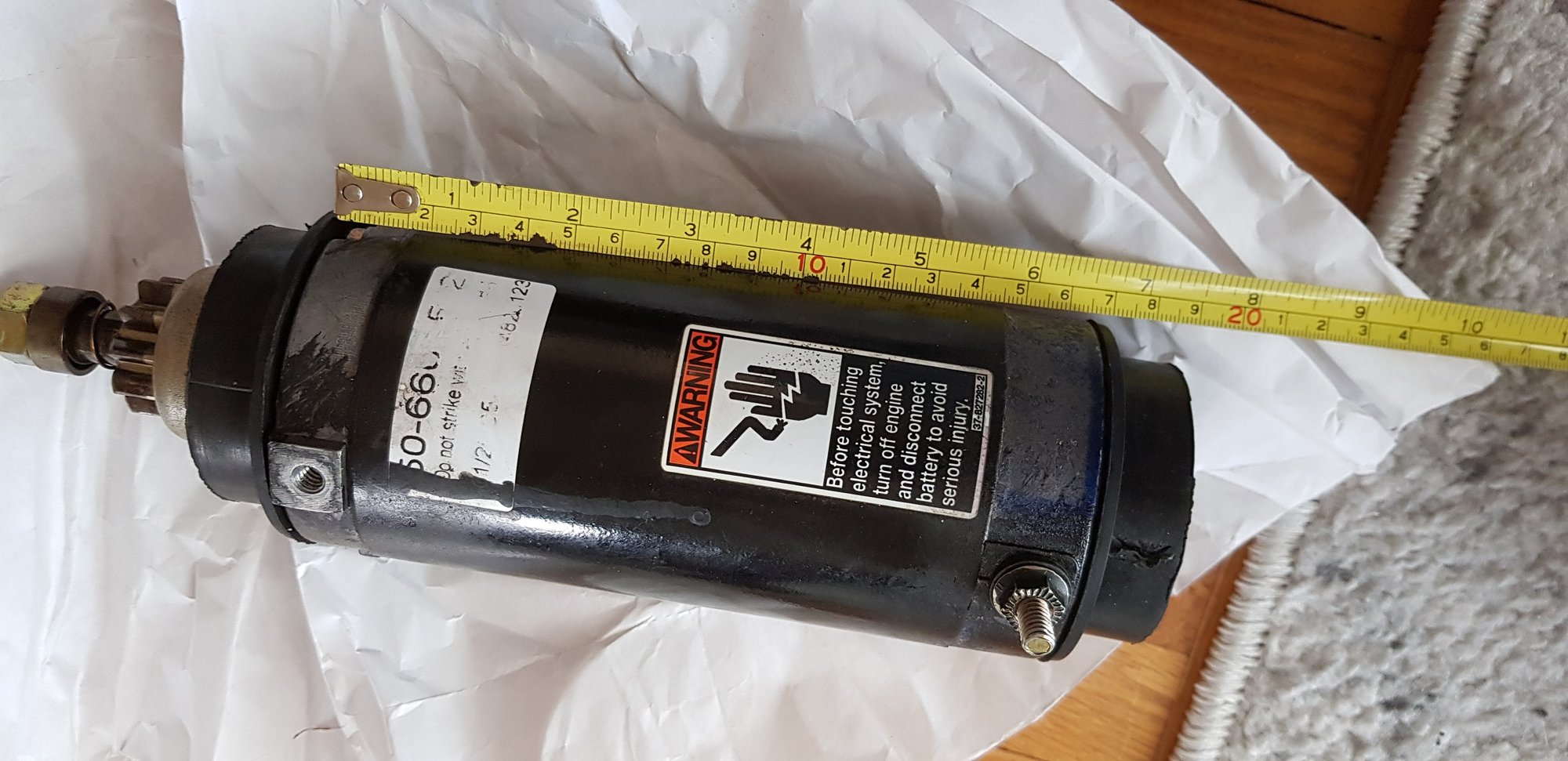

trucker1 94 Postad 13 April , 2020 Har påbörjat montering av jackplaten,eldragning är klar men sedan är det stopp ,,det är helt enkelt för mycket prylar i garaget. Tanken är att hänga upp motorn i 2pelarlyften men där hänger Mustangen och utanför står lilla Uttern ivägen. Uttern var jag på g med redan förra måndagen så att den skulle vara borta från gården,men ett trilskande elsystem och en tjutande startmotor satte stopp för det. Så jag bestämde mig för att riva bort elen och dra nytt och köpa ny startmotor,värsta jag vet är gammalt skit som krånglar. Hade en tanke på att sjösätta i helgen men väder o vind var väl inte direkt bra. Bättre lycka nästa helg Dela detta inlägg Länk till inlägg Dela på andra webbplatser
trucker1 94 Postad 28 April , 2020 Uttern är sjösatt sedan någon vecka,silver har sovit i garaget men har påbörjat monteringen av nya jackplate. Det var tusan va den gamla spjärnade emot sikaflex är grymt fick ta träklossar till hjälp vid demonteringen. Kommer mer info när nya Bobs sitter där 1 Dela detta inlägg Länk till inlägg Dela på andra webbplatser
trucker1 94 Postad 2 Maj , 2020 Då sitter nya Jack Platen på plats,känner mig helnöjd. 1 Dela detta inlägg Länk till inlägg Dela på andra webbplatser

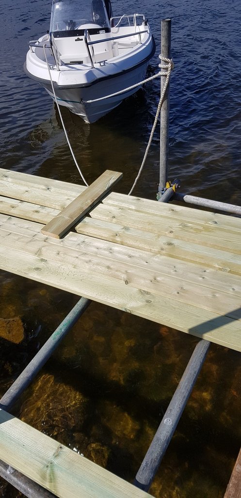

trucker1 94 Postad 3 Maj , 2020 36 minuter sedan skrev Mange249: Blev ju alla tiders... Blir kul att se hur det lirar i sjön. Visst har du en Laser 2? De sägs tåla hiss bra, men för mig sög den mest luft, så blir kul att höra hur den levererar. Kör en Michigan Ballistic som funkar skapligt,men egentligen är den nog lite fel då den är stävlyftande och Silvern är ganska tung i nosen. Sjösättning får vänta lite då lilluttern lånar båtplatsen,behöver nog frakta lite mer prylar i den, Bryggan är snart klar Dela detta inlägg Länk till inlägg Dela på andra webbplatser
