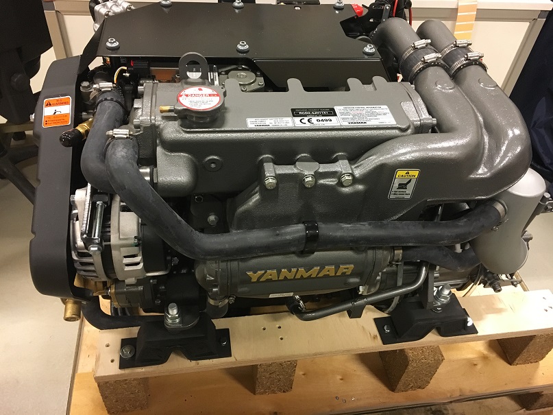

Steg 1. Maskineri.
En del kanske tycker att man ska bevara det gamla men jag har en annan syn där. Hela projektet är recycling. Då menar jag att färdig ska båten vara lika bra som vilken nybyggd båt som helst, med den lilla skillnaden att jag ändå vill behålla lite själ av vad den ursprungliga båten varit. Den här båten är det OK att hoppa i med leriga stövlar och så ska det förbli. Jag ha antytt att jag inte gillar snipafart alltid. Ny motor ska det bli. Skärelejan har en marsh på 14 knop vilket är lagom för mig. Det finns flera exempel på motorval mellan 70 och 110 hk. Många verkar gilla Lombardini och Iveco. Till saken hör att motorn som sitter i, en Volvo MD 21 är utbytt en gång. Vid provkörning fungerar den utmärkt men redan vid 10 knop förde den ett herrans liv. Eftersom vi kommer få ganska tung last när vi är ute och fiskar så vill jag ha ett rejält överskott av kraft. Mitt val blir en Yanmar 110hk med trolling ventil. Jag har också vågat ta steget till att köra med den nyaste Commonrailmotorn. HotRod :).

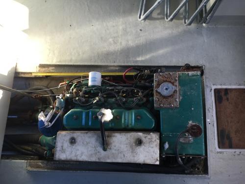

Så här såg motorinstallationen ut när jag köpte båten. Jag gillar trasan som håller filtret på plats :) . Det känns genuint på något vis :huh:. Skämt åsido, motorn har lyfts ur och då kom även en förklaring till det förbaskade oväsendet när man gasade på vid provkörningen. 1 motorfäste var helt av.
Så här kul så det ut när motorn var urlyft. Detta löstes för övrigt med hjälp av en eltruck, ett Biltema kedjeblock min fru några lyftband och en liten bit kedja. Kolla raden med slangklämmor som sitter på växel/gasvajern. Bonnmeck är väl bara förnamnet men funkar gör det. Innan detta så hade jag blivit förvarnad om att ny axel vore lämpligt att investera i också. Glad i hågen försökte jag dra av proppen, Tji fick jag. Den satt som berget. Skam den som ger sig tänkte jag och gav mig på rodret. Detta för att kunna dra ut axel och propeller till sammans. Då ser jag någon lustig ratt som är kopplad till axeln, både till roder och drivaxel. Jag är inte helt bakom så jag förstår att det är någon typ av smörjkopp. Efter lite letande på nätet kan jag konstatera att det är så men inte vilken typ. Det finns tydligen olika varianter. Skit samma för tillfället, bort med rodret går bra. Lossar skruvarna som sitter på klämringen mellan axel och motorkoppling. Till min stora förvåning släpper det direkt. axeln snudd på glider ur av sig själv. Nice, jag blir glad :) . jag kan inte se någon som helst slitning vid nedre lagringen på axeln men den övre är lite sargad. Vi får se vad som sker med denna senare. Detta kan helt klart bli ett fall för goda råd.

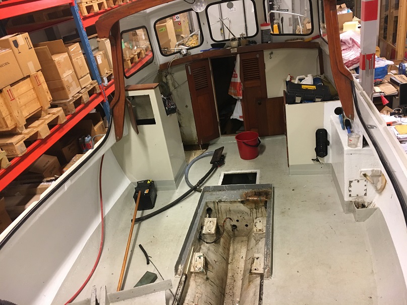

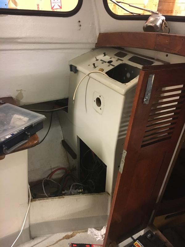

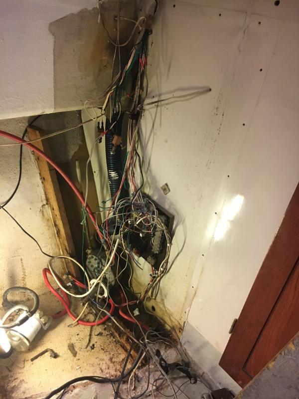

Har inte fått ordning på bilderna helt. Nedan är Styrpulpeten riven men inte bortplockad. Jag undrar över varför man på den här typen båtar envisas med att sätta ratten så oergonomiskt som möjligt. Det är samma sak med den Husky vi hyr i Norge. Sitter man på stolen så är ratten ungefär i knähöjd. Detta tänker jag göra något åt nu när allt ändå spårat ur. Den gamla konsolen sågades och skruvades bort med största försiktighet. Om ni någon gång tänker göra något liknande så kan jag varmt rekommendera en Fein Multicut. Suveränt verktyg för att såga plast med. Konsolen har en lite lustig konstruktion med en extra trädistans för att få mer djup.post-110021-0-59059300-1480276347_thumb.jpg

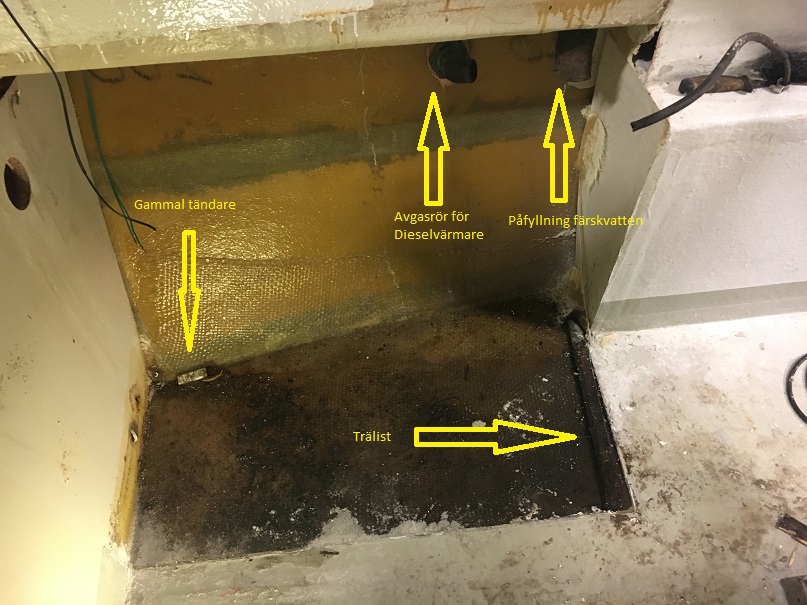

Bild två är hur det såg ut under konsol med det sk. elsystemet blottat. Jag blev tvungen att kapa bort utrymmet för batteriet som också är fotstöd eftersom allt var ihop-plastat. Det var ganska äckligt så det känns bra att få bort det ruttna trät och rensa bort allt onödigt. Själva sittplatsen är också ena tanken. Min tanke ;) är att inte flytta den utan montera en riktig stol på den. Jag kommer behöva modifiera den en aning för att det ska fungera. Batterierna ska få en ny placering. Jag vill ha defroster på rutorna så en viss omfördelning av platsen för instrument blir nödvändig.post-110021-0-16006400-1480277408_thumb.jpgEfter att el mm är ur rivet så tvättades hela härligheten ordentligt innan vidare arbete
Det här såg lite konstigt ut men det får duga så länge. Jag är bättre på att fixa än knappa dator ;) .

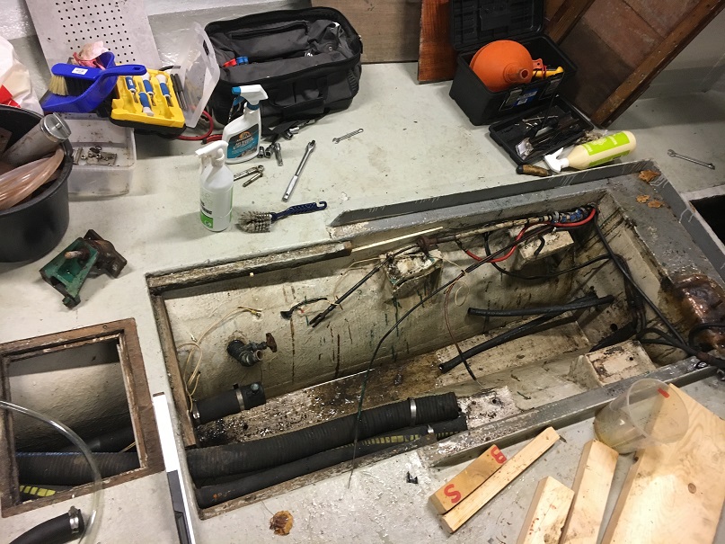

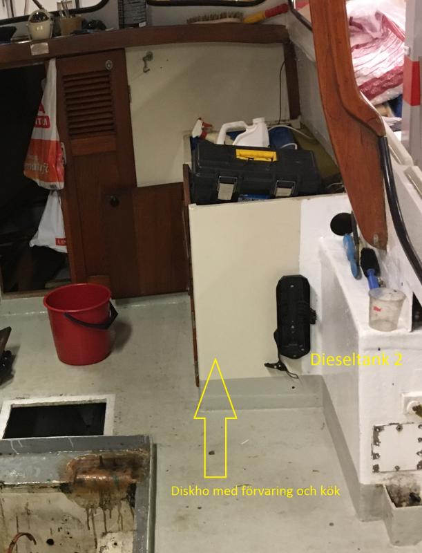

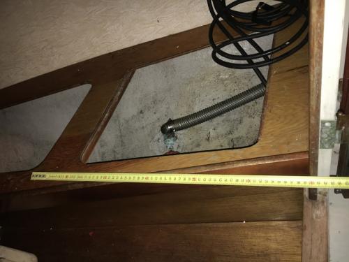

Att få till förarplatsen kommer kräva en hel del både tänkande och pysslande. För tillfället fattas "Vital del" i form av motor så jag fortsätter med det jag kan göra. Prio WC för husfridens skull. Jag tänker montera Toan direkt till Höger i ruffen. Vi har inte för avsikt att ligga och sova där så det bekymrar oss inte att lite yta försvinner till förmån för den.

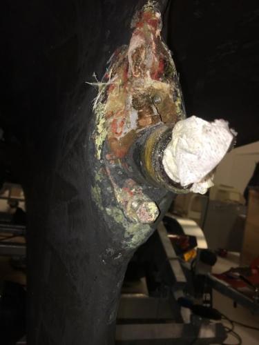

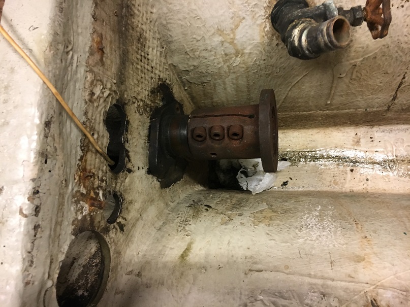

Slangen som syns är från tvättstället och den grova sladden är till en genomskrovsgivare. Det är mycke hål i gamla båtar :o . Fram med Multicuten och bort med givaren.
Genomföringar kan om man har otur orsaka riktiga besvär men denna gång var det smärtfritt. Även skyddskåpan kom av utan några större svordomar.

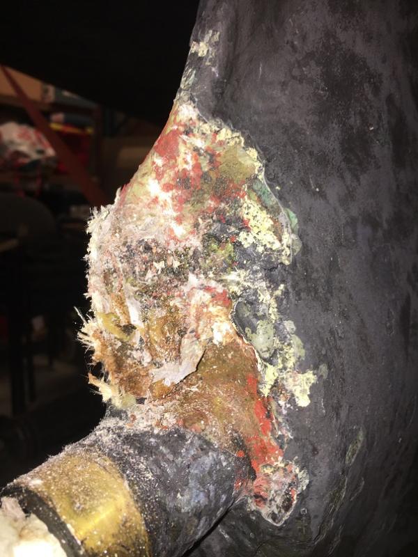

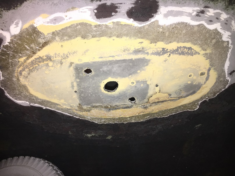

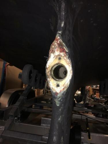

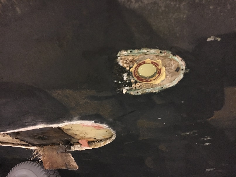

Man ser att det finns gelcoat under själva ekolodsgivaren men på utsidan av den där det inte varit plastat så det rent från gelcoat. Jag misstänker att båten kan varit blästrad och epoxybehandlad tidigare.

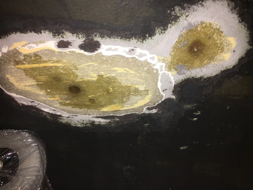

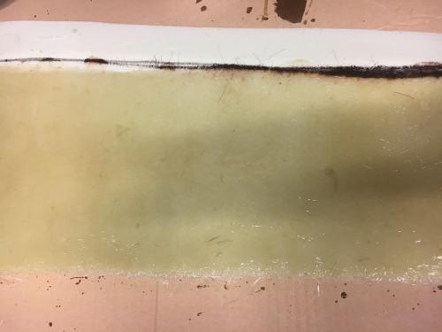

Jag slipar med en proffsmaskin av samma modell som billackerare använder och jag skulle ge rådet till alla som har för avsikt att göra något liknande att skaffa en sådan. I dag finns det elvarianter som man kopplar till en vanlig hobby dammsugare med el manövrerad kontakt (när man startar slipmaskinen startar dammsugaren). Jag kör mest med 40 papper och jobbar lugnt och metodiskt. Målet är att få en helt ren och jämn yta att plasta mot. Alla hål borras och slipas koniska från både in och utsida. Det finns löpmeter om hur man lagar hål så jag visar en bild i stället.
Jag har slipat bort nästan all gelcoat och även en bit in i glasfibret. Samma sliparbete är utfört från insidan. Jag tätar hålen med styv oljeimpregnerad papp (man tager vad man haver) och Gaffatejp på insidan. Sedan blandar jag polyester och sätter igång. Jag kör med vanlig emulsionsbunden matta som jag river bitar ur, i början tar jag mindre bitar som jag fyller upp i hålen och på slutet plastar jag över hela ytan. när utsidan är klar så är halva båtens skrovtjocklek fylld vid reparationerna. Sedan är det bara att ta bort papp och tejp och plasta insidan också.
På den här bilden så ser man att det även är mycket tunt med gelcoat runt den gamla genomföringen för slasken. Det gråa misstänker jag är Epoxi.

Nu kanske jag börjar peta på vad Skärelejornas bevarare inte tycker är etiskt riktigt ;) . Jupp, fram med Multicutten och börja såga.
Som synes så blir det ett mycket rent snitt och lite slipdamm.
Lite klurande och skruvande senare så fick jag bort den.

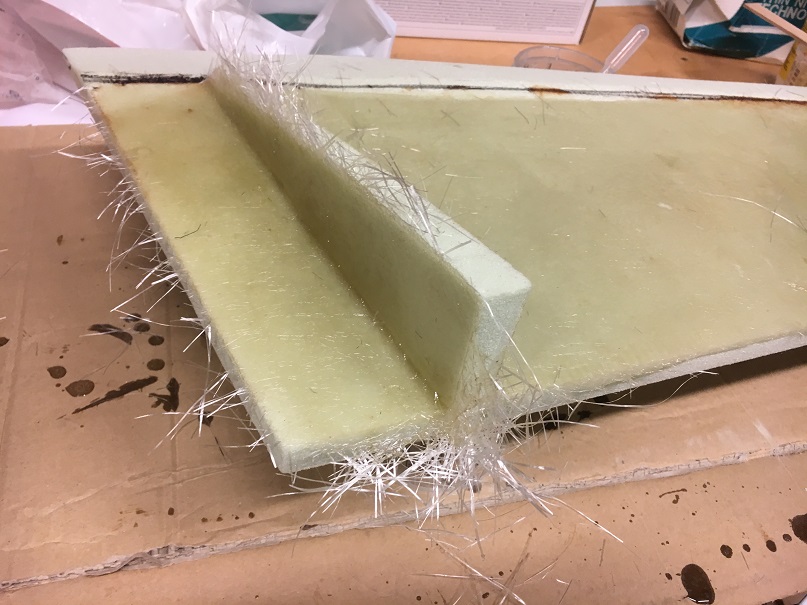

Efter att inredningen på Styrbords sida rivits ur så klippte och tejpade jag mallar ur wellpapp. Egentligen skulle jag vilja ha tag på ett bra mallverktyg så tips erhålles gärna. Dessa bitar överfördes med lite råge på bonocell som sedan slipades så de passade bra i skrovet. Jag tyckte det var lättare att forma rätt med cellplast en plywood + att det blir större anläggningsyta mot skrovet vid limskarven.
Bitarna limmades i hop med polyester samtidigt som jag fixade hålen tidigare. Jag ritade ett sträck på kanten till fasningen av golvet som inte skulle plastas och klippte 2 lager Glasfiber för själva undersida + remsor för reglarna innan plastningen startades. Potlife är inte mer än 15-20 min så det gäller att vara snabb när pollen blandats. Den polyester jag använder kan man bygga vidare på utan att vänta på att den ska genomhärda och slipa. Det går bra att blanda flera satser och bygga stora prylar.Polyester mår bra av tjocka skikt så jag snålar inte.
Jag låter det bli överskott på kanterna som jag först klipper bort grovt och sedan slipar till passform.
Polyester är inte bra för de små grå så jag använder en sådan här (Flugan 3) :blink: .

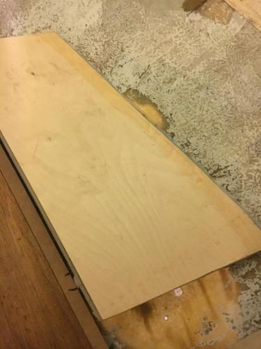

Eftersom det är en muggstol som ska fästas på golvet så limmar jag en björkplywood ovanpå golvet. Detta gör jag med Epoxi blandat med lite fyllmedel. Jag måttar plywooden så den är 2cm större än plasten så det går att hyvla den i rätt vinkel mot skrovet.
Jag tar en styv kartongbit som jag spacklar ut epoxin på cellplasten med, Epoxin är långsam så det är ingen stress. På med plywooden och sedan tog jag vad jag hittade och lade på som press. Slutresultatet blev styvt och spikrakt + att det passar perfekt. Nu återstår limning mot skrov och målning.

I dag blev det lite slipa och inpassa + Limma golvet i ruffen. Här körde jag med Epoxi som jag tixade rejält.
Sedan började jag måtta för att bygga om motor fästena i båten. Är lite fundersam över en axelsmörjning så jag drog iväg en fråga till Mek & Teknik. Misstänker att jag kan åka på lite extrajobb pga av detta.

Jag började med att karva bort så mycket som möjligt av plast och spackel runt stödlagret,övre skruven var helt inbakad.
post-110021-0-76109100-1482165827_thumb.jpg      post-110021-0-50979600-1482166222_thumb.jpg
Ut med skruvarna och rensa så mycket som möjligt.
Efersom jag fortfarande är lite svag i högern så klarar jag inte att hacka så hårt och det kändes som röret och stödlagret satt stumt så fick det bli en annan lösning än våld. Jag tog och återmonterade hylsans övre fäste (gul pil) men sparade 5mm av gängen och sedan satte jag tillbaks axeln och återmonterade medbringaren på denna. Jag använde axeln som glidhammare och det räckte med tre smällar för att hylsan skulle släppa ur skrovet "Easy peasy".
post-110021-0-14588300-1482166845_thumb.jpgpost-110021-0-72231400-1482166883_thumb.jpg
post-110021-0-61499400-1482166937_thumb.jpgpost-110021-0-06288800-1482166962_thumb.jpg
Så i morgon bä det av till Capella med hela rasket!

Jag tog med hela klabbet inkl bilder. Efter lite funderande så kom Johan fram till att en Epoxyhylsa är smartast alternativet.
Eftersom att denna hylsa är grövre än den gamla så måste jag borra upp hålet. Det kan låta enkelt att borra upp ett hål men detta kommer nog vara ett av de knepigare projekten att genomföra. Det gamla hålet är ca 50 mm och det nya skall vara min 60mm. Min plan är att först plugga det gamla hålet så jag kan använda en hålsåg för att borra ett nytt grövre hål. Jag tror 63mm blir lagom. Då har jag lite vingelmån och kan få in kanylen från epoxi sprutan i skarven mellan rör och skrov. Jag tar först en hålsåg som ger rätt diameter på spillet och borrar ur ett antal i plywood. Dessa limmas sedan in i gamla hålet. sedan är det "bara" att borra på!
