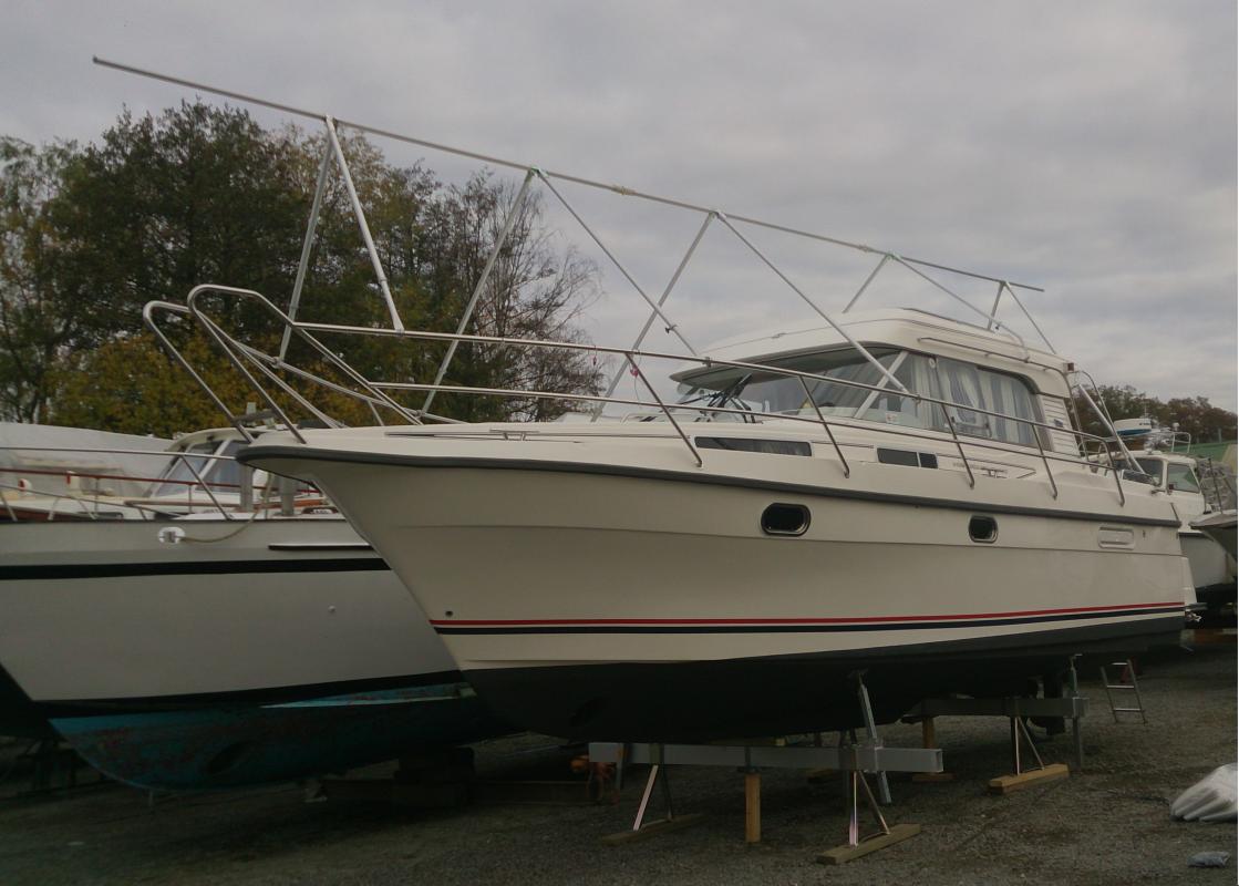

IngemarE 3 902 Postad 24 November , 2016 Jag hade liknande (innan båthuset), beslag med 45x70 varav endast det i aktern stod på backen. Resterande stod på skarndäck med en urjackad extraregel som med fransk skruv klämde benet mot sidoräcket. I fören hade jag en tvärregel liggande på pulpit som sedan benen fäste i, då båten inte var lika bred här. Alla "ben" utom de bakersta slutade också i nivå med fenderlisten eller strax under. Idén syns lite på bilden: Dela detta inlägg Länk till inlägg Dela på andra webbplatser
micke_102 68 Postad 24 November , 2016 Hej Jag har en 320, köpte Press&son´s däckställning. Relativt enkel att montera. Kan lägga in en bild ikväll om det önskas m 1 Dela detta inlägg Länk till inlägg Dela på andra webbplatser
neubert 52 Postad 24 November , 2016 Hej Jag har en 320, köpte Press&son´s däckställning. Relativt enkel att montera. Kan lägga in en bild ikväll om det önskas m Ser gärna en bild om du har möjlighet! Dela detta inlägg Länk till inlägg Dela på andra webbplatser
micke_102 68 Postad 24 November , 2016 Här är bilden m Dela detta inlägg Länk till inlägg Dela på andra webbplatser
micke_102 68 Postad 24 November , 2016 Här är bilden m Tack! Har du bockat till rören själv på ovanpå kabinen? Nej, det gjorde dom åt mej :-) 1 Dela detta inlägg Länk till inlägg Dela på andra webbplatser
neubert 52 Postad 24 November , 2016 Här är bilden m Tack! Har du bockat till rören själv på ovanpå kabinen? Dela detta inlägg Länk till inlägg Dela på andra webbplatser
neubert 52 Postad 24 November , 2016 Här är bilden m Tack! Har du bockat till rören själv på ovanpå kabinen? Nej, det gjorde dom åt mej :-) Är det den ställningen som de kallar "premium" för ca 7000kr som ska vara skräddarsydd för båtmodellen? Dela detta inlägg Länk till inlägg Dela på andra webbplatser
Northtorp 13 Postad 24 November , 2016 Hej. Grattis till nya båten ) Den såg fin ut när jag kikade på bilderna på blocket. Vi har en ställning från press&son och kan inte annat än varmt rekommendera den. Lätt att montera, stadig och rejäl. Att beställa en modellspecifik är visseligen lite dyrare men väl värt pengarna. 1 Dela detta inlägg Länk till inlägg Dela på andra webbplatser
micke_102 68 Postad 24 November , 2016 Här är bilden m Tack! Har du bockat till rören själv på ovanpå kabinen? Nej, det gjorde dom åt mej :-) Är det den ställningen som de kallar "premium" för ca 7000kr som ska vara skräddarsydd för båtmodellen? Hej Den är modellspecifik, som Northtorp skriver lite dyrare men passar utan strul och enkel och snabb att montera när man har gjort det någon gång. Tips som de glömde nämna för mej (har alltid legat i skjul med tidigare båtar så jag hade ingen tidigare erfarenhet med presenning), häng en hink i änden på taknocken om pressen är längre täckställningen så att du får en större yta mot pressen. Min press är 8*12 m... m Dela detta inlägg Länk till inlägg Dela på andra webbplatser
neubert 52 Postad 24 November , 2016 Tack för bra svar! Satsar på en P&S ställning! Vet ni om dessa finns på lager att hämta eller görs på beställning? /N Dela detta inlägg Länk till inlägg Dela på andra webbplatser
micke_102 68 Postad 24 November , 2016 Fanns att hämta när jag köpte förutom att dom behövde bocka rören på coupe-taket som tog ca 5 min. Ring och kolla så löser dom det omgående m Dela detta inlägg Länk till inlägg Dela på andra webbplatser
jajo 34 Postad 24 November , 2016 Press o Son har ritningar på din båt där det är måttsatt vart du ska sätta benen så det är bara att montera enligt ritningen så blir det riktigt bra. Jag tycker att deras beslag är rejäla och sidiga att jobba med Grattis till nya båten förresten. Dela detta inlägg Länk till inlägg Dela på andra webbplatser
