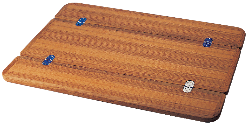

Förslag på bordsunderrede till ett Miami fällbord
Jag har ett fällbord med måtten 600*900 med utfällda klaffar och det är 300*900 med klaffarna infällda som jag hade tänkt sälja men nu har jag kommit på andra tankar då det faktiskt är riktigt snyggt när det är iordninggjort..
Tidigare har jag haft ett Lagunfäste men det blir inte bra då det är låst till den/dom platser där fästet är monterat.
Problemet är att jag vill ha det som fristående och flyttbart och att det ska fungera även när det är i hopfällt när bredden är 300 mm.
Jag funderade på att slakta ett fällbart däcksbord med aluminium underrede och ta underredet från det men även det smala mindre underredet blir för brett då det kommer att sticka ut på vardera sida om bordsskivan.
Tankar idéer mottages tacksamt
