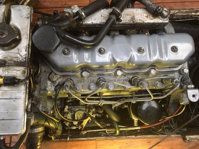

Vilken motor är detta?
När jag köpte båten så sa han som sålde den till mig att det var en Volvo Penta MD21.
För några dagar sen så gick startmotorn sönder, så jag beställde en startmotor till MD21. Och det visade sig att den var mycket större än den som satt i, passade inte alls in. Har sett nu några bilder på MD21 och den ser större ut än den motorn som sitter i min båt.
Vet inte hur jag ska hitta en startmotor som passar till den här motorn som jag har. Det ända jag kan se är att den är en Valeo.
Är det någon som kan se på bilderna här och kan identifiera den här motorn?
Jag har läst på ett annat tråd att den kan vara nån Peugeot motor då det står XD2 - IV, men i så fall vilken årsmodell eller vad ska jag söka på för delar?

Motorn är baserad på en Indenor, ägd av Peugeot, ja, men motorn i sig själv har däremot figurerat i många bilar och båtar under åren.
Peugeot 504 och 505, Ford Sierra/Granada, Toyota Crown t.ex. Leta i årsmodeller kring -79-82.
Enklast skulle ju vara att ta med sig den gamla startmotorn för att jämföra.
Vetus har också någon motor på samma block, ifall du vill ha marina delar.
(Det är förmodligen så, att "Md21" som samlingsnamn inte nödvändigtvis har samma block i alla utföranden. Min maskin är t.ex. en XD4.90 och har inte samma spridare som på dina bilder)
Indenors maskiner har figurerat under en massa olika märken och i olika storlekar, 4 och 6 cylindriga under åren, inte bara hos peugeot, som redan nämts, MD19 är ett bra förslag, men om det är det rätta vill jag inte sia om.
Jag har varit inblandad i en båt med en maskin snarlik TS.s, båt och drev, ja ett utbordsdrev, kom från Storbrittanien, det var inget VP drev, utan någon annan historia som jag vaken sett förr eller senare.
79-82 läste jag ovan, jag skulle tippa tidigare, mitten 50 talet och frammåt.

Om startmotorn sitter på SB sida är det troligen MD 19. MD 21 har starten på BB sida. Sen kan det vara en egenkonverterad motor av svåridentifierbart utförande.
Ingemar
Om startmotorn är en Valeo så är den nyare än 1980. Innan dess hette Valeo Ferodo.
Din startmotor borde vara standard på en massa bilar också så det kan inte vara särskilt svårt att hitta en ny. Reservdelsnumret står väl stämplat någonstans på startmotorn, bara att googla sig fram därifrån.

Din motor är ingen Pentakonvertering. Pentas motor är konverterad på   Indernor XDP 4-90 (Md21) och tidigare (XDP 4-88). Basmotorerna finns i lite olika varianter från 60-talet fram till mitten 80-tal. Den du har är den nyare varianten som fanns från slutet 70-talet och mot slutet av 80-talet ibland med turbo. De har inte våta foder och lite annat insprutningssystem än Penta varianterna även om de är ganska snarlika. Det finns många firmor som konverterat basmotorn och det finns många olika  varianter på det.
Redigerad av s59746
Ingen penta.XD2 el.XD3 2.3l resp 2.5l. Tänkas startmotor rån pengar 505 el Ford Granada passar.
