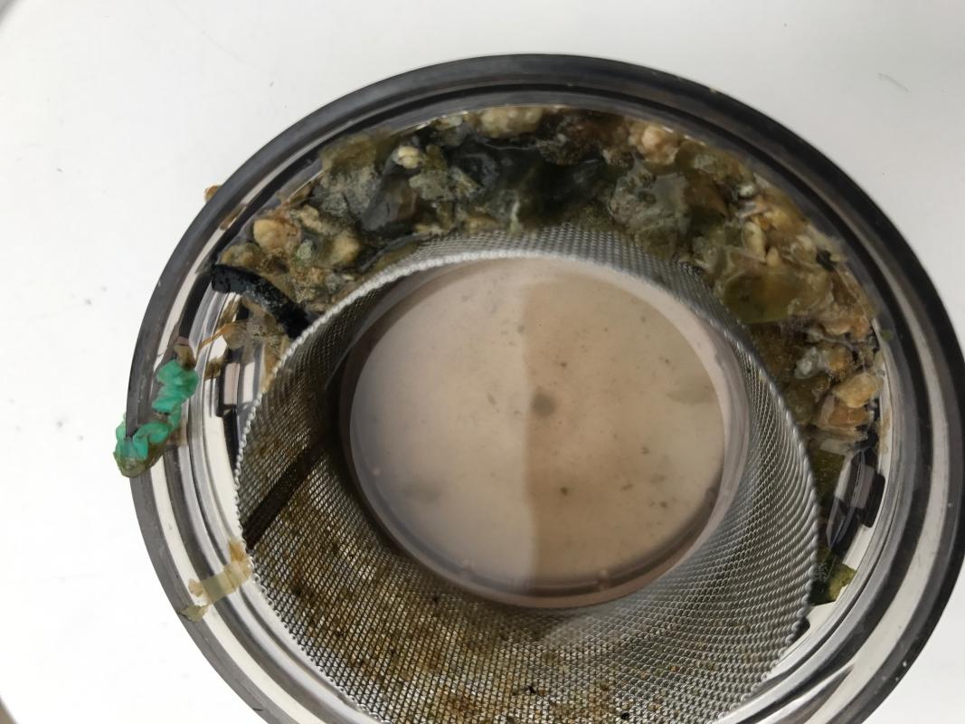

Varför ser mitt färskvattenfilter ut så här och vad kan jag göra åt det?
Som rubriken säger undrar jag vad det jag har i min dricksvattentank och vad kan jag göra för att bli av med det? Det är en 300L ståltank (eller kanske aluminium?). Det är som flagor av gult och vitt och det ser allmänt ofräscht ut. Enstaka blad också men de vet jag kommer från marinans färskvatten.
Någon som har koll på detta? I övrigt är det i princip omöjligt att komma åt eller titta in i tanken utan att skära isär båten eller ha någon typ av specialutrustning.

Ser ju inte helt fräscht ut.
Jag har lite små svarta flagor.
Ska i vår fylla lite i akter å för-tankar.
I aktertank slår jag i lite bakteriedödande rengöringsmedel som anväds i industrikök mm.
Så får det skvalpa runt några dagar. Har kört så i bubbelbadkaret efter 5-7 år.. lossar massor med gegga, pumpas å allt går mycket tystare efter en sån dust.
Sen sköljer jag å fyller aktertank och gör samma behandling i förtanken.
Du kan nog använda något alkaliskt eller tensid och enzymspäckat medel. Sånt finns överallt.
Jag får tag på lite specialprylar så jag kör med sånt. Det speciella med denna är att den är så mild att den i låg koncentration inte ens behöver sköljas bort från ytor för matberedning. Den löser trots detta alla typer av organiska beläggningar samt desinfekterar.

Det där ser ju värre ut än i mitt sjövattenfilter....
Du skriver att enstaka blad kommer från marinans färskvatten. Uppfattar det som ej renat, ej klorerat vatten från egen brunn/djupborra.
I vår hamn har vi egen djupborra. När jag tankade där så fick jag beväxning o flagor både i tanken och i slangarna, trots att jag slog i vattenreningsgoja.
Numera tankar jag bara "kommunalt vatten" som är renat och klorerat och har inga flagor i vattnet, trots att jag inte slår i vattenreningsgoja längre
Som Caribic skriver - gör rent med något medel. Glöm inte slangarna. De kan skrubbas invändigt genom att de tas loss och så drar du en tamp fram o tillbaka i slangen (om du inte vill köpa nya slangar). Undvik om möjligt att tanka oklorerat vatten.
Säkerställ först vilket material tanken är gjord av, många rengöringsmedel funkar inte i aluminiumtank.
Det finns medel för att göra rent tank och ledningar i två steg:
- Aktivt syre (väteperoxid) som tar bort slem, alger, bakterier, beväxningar.
- Citronsyra som tar bort kalkbeläggningar, unkna dofter och smaker.

Jag tycker att det som ligger på utsidan nätfiltret, ser ut som småsten mm.
Skulle nog följt Arne Radars råd till att börja med.
Sen monterat bort så mycket på utloppet, så att hålet blir så stort som möjligt och sen spolat igenom tanken med en stor mängd rent vatten, så att all skit som ligger i tanken kommer ut.
Sen bara fylla tanken med kommunalt, klorerat vatten. Fast det senare är kanske lätt för en annan att säga, som bor på västkusten.

Såg att filtret var fullt med gegga redan i våras och gjorde då ett tafatt försök att få bort det men misslyckades och gav upp och bestämde mig då för att inte dricka färsktankvattnet ombord.
Trodde att det vatten som marinan tillhandahöll var det som marinan tillhandahöll var kommunalt vatten tills den dag jag fyllde på en dunk med deras vatten och noterade att den förutom vatten innehöll gröna blad. Skulle tro att det - tillsammans med kalkavlagringar - är produkten av geggmixen jag nu sitter med.
Göra rent "slangar" lär bli ett evighetsprojekt då det inte är slangar - det är någon form av mindre rör - och det är ganska mycket av den varan ombord! :wacko:
Men som du säger. Får köra lite kemikalier, spola ur och greja.. Allt går om man vill! Är det inte så? :)
Tack för råd och inspiration. Aldrig mer något annat är riktigt färskvatten!
