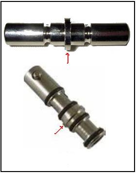

Thomas-1 311 Postad 18 September , 2016 Knepigt att googla detta, bäst är nog att fråga nån kapellmakare(*).Hittade 2 varianter enligt bilden nedan, visserligen rörskarvar men de bevisar åtminstone att ändarna skall stickas in i kapellbåge-röret. Det enda som syns blir väl en smal kant vid de röda pilarna.Hur de hålls på plats framgår alltså inte.Fast friktion från de två O-ringarna i nedre varianten kan nog fastna ganska rejält? (Men varför är det då mindre diameter mellan respektive par av O-ringar, material/vikt-besparing?)*) Kanske pm:a kapellmakare och forummedlemmen "Frewi". Dela detta inlägg Länk till inlägg Dela på andra webbplatser
