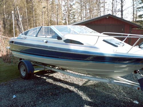

Hej min kompis behöver hjälp med att hitta sin impeller,han har en Volvo penta sx cobra drev-89.någon som vet? Själv har jag ett Omc cobra drev och där är det inte nå problem att hitta den.
Gäst eric
Hr själv en 1952á med en 5,0l v8 OMC vart sitter min impeller?
Hej! Behagar Ni skämta? Det är bara att följa sjövattenintagets slangar./god slangjakt/Nitro
den sitter på direkt på vevaxeln alltså på motorn det går två vattenslangar till impellerhuset går inte att missa.
Är du säker? fram på motorn sitter en vanlig vattenpump....vad jag kan se iaf
Eric...Din impeller bör sitta bak på drevet, dold under en kåpa som sitter med tre skruv. Går bra att byta med båten i sjön.
Det var det jag misstänkte...många bud om att det går slangar mm,ska kika under locket på drevet det låter ju mest troligt!
cobradrevet har impellern monterad i drevet medan pentas sxdrev har impellern monterad direkt på veven.
