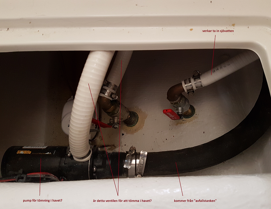

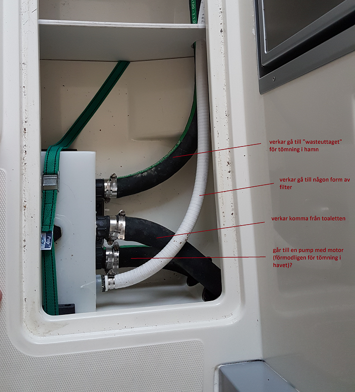

aftersun 1 Postad 29 Augusti , 2016 Här kommer två bilder på hur det ser ut när jag öppnar däcksluckorna. Dela detta inlägg Länk till inlägg Dela på andra webbplatser
aftersun 1 Postad 29 Augusti , 2016 den är bara böjd uppåt och går ner precis bakom, du ser t.o.m. ventilen på bilden. Dela detta inlägg Länk till inlägg Dela på andra webbplatser
Peter_K 4 390 Postad 29 Augusti , 2016 Jag gissar att du ska följa den vita slangen från pumpen. Där den går ut, finns en ventil? Dela detta inlägg Länk till inlägg Dela på andra webbplatser
Georg_Ohm 5 130 Postad 29 Augusti , 2016 Javisst, sudda ut frågetecknen, dina antagnden stämmer. Pumpen är nu en impellerpump med inbyggd kvarn, den modellen är inte speciellt bra som tömningspump, det hade varit bättre om den varit placerad mellan toan och tanken. Det hade fungerat bättre här med en stor elektrisk (eller manuell, om du kommer åt pumphandtaget) membranpump. Impellerpumen har en dålig självsugningsförmåga, det gäller att den ligger under tankens lägsta nivå. Trots att den troligtvis har en kvarn kan det ha fastnat "någonting" (gissa vad...) i pumphuset. Membranpumpar är självsugande på ett helt annat vis, och i dessa blir det bra flöde i pumpkammaren, så allting sugs med och pumpas ut. -Jo jag vet, dessa säljs som "tömningspumpar" men jag hävdar ändå att membranpumpar är bättre till det ändamålet. Jag läste i en anna tråd där en kille köpt en Vindö 22, där någon pump var polvänd, och sonika gick baklänges, det kan du ju kolla. Röd kabel till plus, svart till minus. Men det är nog så att du får plocka ur pumpen ur båten, skuva isär den och rensa, inte trevligt jobb, men nödvändigt. Kanske finns det en renoveringssats att köpa till den. Det är ju en klar vinst om fekalier och annat mals sönder innan det hamnar i tanken, jag har svårt att förstå vitsen med att mala då det skall ut i det fria. Därför anser jag att en sådan här pump gör sig bättre mellan toan och tanken. Dela detta inlägg Länk till inlägg Dela på andra webbplatser

aftersun 1 Postad 6 Februari , 2017 Hej, Öppnar upp detta igen då jag febrilt försöker tömma en tank full med vatten som jag vill spola igenom. Jag fick mycket hjälp senast men har lagt märke till att det finns en kraftigare uppåtgående böj på röret som går till tömningsventilen genom skrovet. Ställer denna böjen till det eller borde pumpen fixa det (se bild)? När pumpen är igång så tömmer den faktiskt lite vatten, men väldigt väldigt lite. Dela detta inlägg Länk till inlägg Dela på andra webbplatser
Mackey 4 922 Postad 7 Februari , 2017 (redigerade) Skriver vad jag tänker just nu utan att läsa på vad som sgts tidigare. Böjen är absolut inget problem om den ser ut som du ritat. Det som skulle kunna ställa till det är om slangen vikt sig. Snurrar pumpen åt rätt håll? En centrifugalpump - som det här ser ut att vara - pumpar, men dåligt, om den snurrar åt fel håll. Kolla att plus och minus är rätt kopplat till pumpen. Om du inte vet hur pumpen ska vara inkopplad kan du prova att kasta om elanslutningen och se om pumpen funkar då. Är det fritt i slangen mellan tank och pump? Det är ju inte jättemysigt att kolla det, men om pumpen är rätt inkopplad är det nog nästa steg i felsökningen. Dum fråga kanske. Kan luft komma in i tanken, annars blir det svårt att få ut något vatten. En sak till. Centrifugalpumpar, som du ser ut att ha, är dåliga på att suga, särskilt när det inte finns vatten i pumpen. Går slangen från tanken bara några dm över vätskeytan kan detta vara problemet om slangen/pumpen är torr. Kan du fylla vatten i slanen/pumpen på något sätt så pröva med det. Står du på land kan du försöka fylla baklänges med en trädgårdsslang in genom skrovgenomföringen. När pump och slang är full så bör pumpen funka. Mackey Redigerad 7 Februari , 2017 av Mackey Dela detta inlägg Länk till inlägg Dela på andra webbplatser
bhemac 2 860 Postad 7 Februari , 2017 Det är en impellerpump med en kniv som ska finfördela det som kommer i slangen. Ta bort och ta isär pumpen. Dela detta inlägg Länk till inlägg Dela på andra webbplatser
