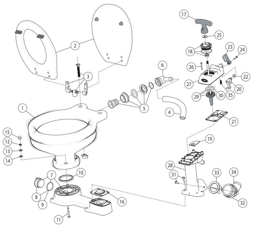

Rorkulten 0 Postad 16 Augusti , 2016 Min toalett Jabasco har slutat ta in sjövatten. Vattentillförsel finns. Utpumpning fungerar. Hur åtgärda? Reparera eller köpa ny toalett? Passar nya Jabasco på gamla stället? Dela detta inlägg Länk till inlägg Dela på andra webbplatser
Georg_Ohm 5 076 Postad 16 Augusti , 2016 Det finns renoveringssats att köpa som innehåller samtliga packningar och backventiler. Det finns tre modeller, den älsta med röd text på dekalen (möjligen finns det ingen renoveringssats rill denna längre) nästa generation hade blå text på dekalen, och den senaste heter "Twist and Lock" med ett pumphandtag man kan låsa genom att vrida det. Om du har en toa med röd text på dekalen kan du köpa en senare modells pump. Du kan också då köpa en komplett "nästan ny" Twist and Lock toalett med den stora porslinsskålen av mig, den är minutöst rengjord. Avhämtning i Göteborg. Tredje alternativet är att behålla porslinsskålen och köpa en elektrisk konverteringssats på Seasea. Men första alternativet är ju att renovera den du har, om du nu är nöjd med den. Det felet du beskriver brukar vanligvis bero på den stora ventilen högst upp i pumpen, den med mässingsgrejerna på, att den hamnat snett eller att den inte sluter tätt. Denna sitter omedelbart under "topplocket" på pumpen, och påverkas av spaken där uppe. Dela detta inlägg Länk till inlägg Dela på andra webbplatser

LonelyBird 154 Postad 18 Augusti , 2016 Den nya Twist and Lock pumpen http://www.jabscoshop.com/jabscoshop-spare-parts/29040-3000-twist-n-lock-pump-assembly.htm passar de tidigare modellerna http://jabscotech.com/files/2014/03/Jabsco-Manual-Head-Vintage-ID-Chart.pdf och omfattar alla delar du behöver. Det är en bra lösning som i lock-läge hindrar återflöde till skålen. Felet som du utsätts för är att packningen(21) med ventilerna integrerade har deformerats så att mässingsvikten som skall säkra att ventilen sluter skrapar mot ventilsätet. Det är lätt åtgärdat. Lös "topplockets" 6 skruvar(26). Lyfta av topplocket(27) med en samtidig rörelse åt höger. Ersätt packningen med en ny. Se till att den lilla svarta skivan(19) sitter rätt. Sätt tillbaka topplocket. Skruva tillbaka topplocksskruvarna först motsols så att de hittar den gamla gängan, sedan medsols. Spänn inte för hårt! Att hitta den gamla gängan är viktigt ty om du inte gör det håller plastgängorna inte många gånger... Dela detta inlägg Länk till inlägg Dela på andra webbplatser

Rorkulten 0 Postad 18 Augusti , 2016 Den nya Twist and Lock pumpen http://www.jabscoshop.com/jabscoshop-spare-parts/29040-3000-twist-n-lock-pump-assembly.htm passar de tidigare modellerna http://jabscotech.com/files/2014/03/Jabsco-Manual-Head-Vintage-ID-Chart.pdf och omfattar alla delar du behöver. Det är en bra lösning som i lock-läge hindrar återflöde till skålen. Felet som du utsätts för är att packningen(21) med ventilerna integrerade har deformerats så att mässingsvikten som skall säkra att ventilen sluter skrapar mot ventilsätet. Det är lätt åtgärdat. Lös "topplockets" 6 skruvar(26). Lyfta av topplocket(27) med en samtidig rörelse åt höger. Ersätt packningen med en ny. Se till att den lilla svarta skivan(19) sitter rätt. Sätt tillbaka topplocket. Skruva tillbaka topplocksskruvarna först motsols så att de hittar den gamla gängan, sedan medsols. Spänn inte för hårt! Att hitta den gamla gängan är viktigt ty om du inte gör det håller plastgängorna inte många gånger... Oj Tack en handfast instruktion. Skall testas. Dela detta inlägg Länk till inlägg Dela på andra webbplatser

LonelyBird 154 Postad 19 Augusti , 2016 ja... det är ju såklart ett sätt att få en ventil som "hängt sig" att komma igång om man inte orkar skruva loss dom 4 skruvarna och peta.. =) Skruvarna är sex. Pumpen kommer nog sällan igång med att peta på ventilen då det vanligtvis är gummit som deformerats. Det finns två små tappar som styr gummimembranen så att en liten omplacering går heller inte om man inte modifierar den. Ny membran är nog det förnuftigaste alternativet... Dela detta inlägg Länk till inlägg Dela på andra webbplatser
Caribic410 758 Postad 19 Augusti , 2016 ja... det är ju såklart ett sätt att få en ventil som "hängt sig" att komma igång om man inte orkar skruva loss dom 4 skruvarna och peta.. =) Skruvarna är sex. Pumpen kommer nog sällan igång med att peta på ventilen då det vanligtvis är gummit som deformerats. Det finns två små tappar som styr gummimembranen så att en liten omplacering går heller inte om man inte modifierar den. Ny membran är nog det förnuftigaste alternativet... Förmodligen så. Min hade "hakat" upp sig... ett pytte grässtrå eller liknande hade fastnat lite. Hade precis samma symtom om jag minns rätt. Aa kanhända det var sex skruvar.. blir ju genast 50% mer arbete i det momentet. I mon andra jabsco åkte vattnet framåtillbaks när jag pumpade. Det var den lilla metallvikten i backventilen som lossat. Limmade dit den å nu har det funkat i 5år.. När jag pillade isär fattade jag inte felet innan jag av en slump fick syn på meyallklumpen, som jag först tänkte nån tappat i toan och var det som strulade. Tog ett tag innan jag kom på att det var en vikt till backventilen... inte heller nån kärnfysik.. 5min jobb om "man" vet vad felet är. Dela detta inlägg Länk till inlägg Dela på andra webbplatser
