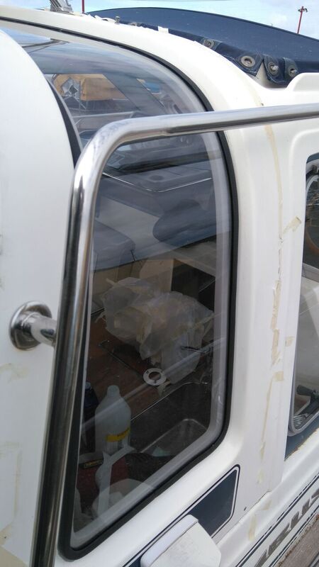

kakmonstret 0 Postad 15 Augusti , 2016 Någon som har tips på en bra firma i Göteborgsområdet som kan tillverka nya delar i plexiglas eller motsvarande material(detta med de gamla som mallar)? Det är ett par platta luckor som jag gissar att jag skulle kunna såga till själv, men de viktigaste är de två böjda plexiglasskivorna som sitter i targabågen på min båt. Dessa vill jag inte ge mig på att försöka få till då rutorna som sitter idag läcker regnvatten in i båten. Viktigt är också att man kan handla som privatperson Fråga två gäller då tips på välsorterad firma som säljer gummilister till samma rutor? (Som också går att handla genom som privatperson, alternativt har återförsäljare som kan ta hem) Dela detta inlägg Länk till inlägg Dela på andra webbplatser

kakmonstret 0 Postad 16 Augusti , 2016 Inga problem. Uppsök en lokal glasmästare,allt det som räknas upp här finns i regel på lager,utom härdat glas. Nu handlade ju det om att två av rutorna var böjda och det är väl frågan om alla lokala glasmästare har den utrustning som behövs för att böja rutorna ifråga. Japp, precis Det är de välvda rutorna som sitter i targabågen på min båt som är de viktiga. Övriga plana skivor tänker jag att jag byter för att få samma nyans på allt (en del av dem uppvisar sprickor också). Testar med en bild på de aktuella böjda rutorna Dela detta inlägg Länk till inlägg Dela på andra webbplatser
kakmonstret 0 Postad 24 September , 2016 Tänkte ge en liten statusuppdatering på mitt problem (alltid tråkigt när trådar slutar utan upplösning). Efter att jag tagit ut befintliga rutor insåg jag att de var raka skivor som bara var böjda över välvningen, och alltså inte "bockade". Det innebar att min lokala glasmästare kunde ta hem materialet (Polykarbonat) och skära till med de gamla som mall. Passande list hittade jag hos Erlandssons brygga. Dessutom beställde jag dubbelhäftande butylgummi på rulle för att fästa gummilisten i sargen (inte direkt i rutan alltså) Allt såg perfekt ut ett tag, men butyltejpen var inte stark nog att hålla skivan på plats, och den lossnade från gummilisten. Någon som har bra tips på en bättre metod att fästa? Slipper helst lim och fogmassa som sölar och kletar ifall jag kan undvika det? Dela detta inlägg Länk till inlägg Dela på andra webbplatser

kakmonstret 0 Postad 25 September , 2016 Exakt, en plan skiva som böjts runt krökningen precis som det var tidigare. Den gamla skivan rätade upp sig när jag tog ut den Ursprungligen satt den fast med någon form av dubbelhäftande material mot gummilisten, samt massvis med lager av tätningsmassa i efterhand Dela detta inlägg Länk till inlägg Dela på andra webbplatser

kakmonstret 0 Postad 25 September , 2016 Skivan är bara 3mm tjock Butylgummit fäster fint mot gelcoatytan, men det orkar inte hålla gummilisten på plats Dela detta inlägg Länk till inlägg Dela på andra webbplatser
