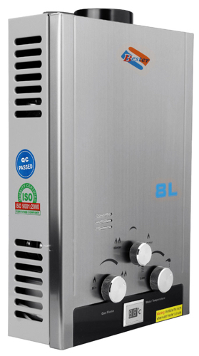

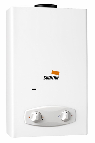

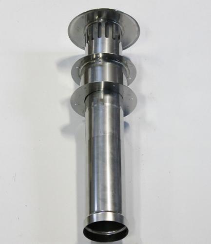

Några bilder:
Contra (spansk)
Skorsten do
Fastar (kinesisk)
Tack för era svar och tips, jag har tänkt mig testa en sådan kinesisk "Fastar" och köpa till en skorsten, den som föreslogs, tror jag satsar på en 8 liters , tänkte koppla den på sjövattnet ,eller valbart med kran, så man kan dusch länge och många.

Vattentryck för Cointra är min 0,3 bar
Fastar tycker jag är snyggare, lite mer kraft mm. Dessutom med timer som stoppar den efter 30 min (om man nu skulle ha så mycket vatten i tankarna). Men jag är lite tveksam om den uppfyller europeiska krav. Ska fundera lite, jag måste ändå hitta en bra plats ombord först.

Köpt och monterat en fastar 8l/min gas vattenvärmare.
Jag har problem med vatten trycket, om jag ska duscha så duger inte min vanliga vattenpump (12.5l/min 35psi) .Blir bara 3l/min kvar efter värmaren.
Skulle behöva en hitta enbetydligt kraftigare vattenpump typ 100psi 8l/min.
Finns det några tips?.

Köpt ett 90mm flexibelt alluminiumrör aom skorsten. som just nu går ut genom fönstret. Tänkte borrar ett hål i väggen senare.

Hittade problemt , det fanns ett vred på värmaren som minskade flödet.
Tog hem den och lekte i badrummet och förstod följande.
Om den är märkt 8l/min så är det hur mycket vatten det max går att pressa igenom.med trycket hemma på 10 våningen kunda jag trycka igenom 7.5l/min.
Med pumpen (35 psi) från båten blev det 5.5l/min så det duger att duscha i. Men ska man ha ut max varmvatten för den värmaren så ska det till en starkare pump.

Gjorde en tillfällig skorsten ut genom fönstret
Ska göra en bättre i vinter. Den är lite komplicerad för att inte bli känslig för vind.

Jag köpte den på ebay.har också en magnetventil vid gasolflaskan jag styr med en knapp. Jo den är enormt vindkänslig .men en ny skorsten ska konstrueras så det inte kan blåsa rätt ner i skorstenen.
