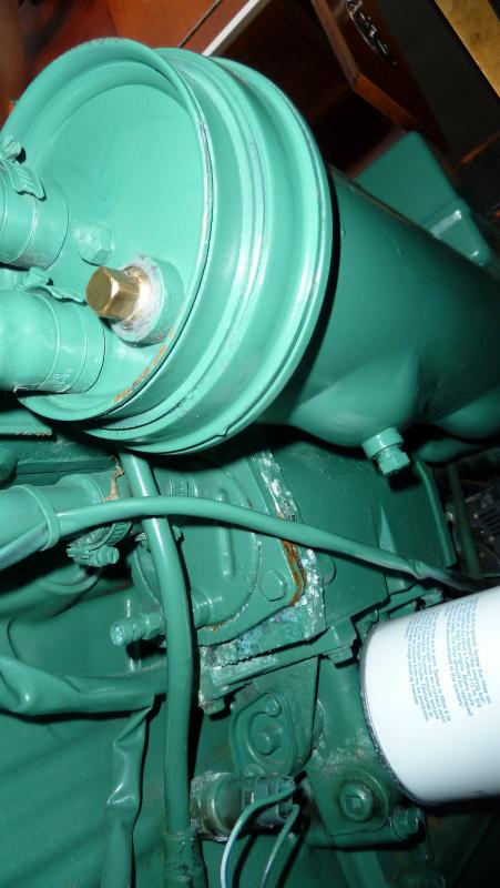

Har detta läckage och jag undrar om det är något som man kan åtgärda själv. Vad tror ni?

Bortsett från de något tramsiga utläggningarna om självgjort, så förstår jag inte vad det är som läcker. Det kan väl inte va nåt större läckage -av bilden att dömma - eller!?
Det har läckt lite vid oljekylaren tror jag att det är, är lite rostigt där.

Kan det va nån större fara!?
Jag tycker det brukar se betydligt värre ut på motorer som är i drift.
Är dock novis på området.
Ahaa där. Såklart. Ta loss, gör rent, skaffa ev tätning/tätningsmedel.. sätt ihop.
Något större läckage verkar det inte vara men även små läckor ska man väl fixa? Jag hade nog väntat tills efter båten var på land och helt sonika skruvat i sär och bytt packningen.

Det där ska du ha noggrann koll på. När kanten på oljekylaren fräter sönder så finns stor risk för att o-ringen kryper ut och sen sprutar oljan ut i motorrummet med allt vad det kan medföra. T.ex. motorskador.

Efter att läst Ingmars inlägg och förstorat bilden, ser jag ju vad han såg direkt!
Jag såg bara lite rost på locket, men de allvarligare, frätskadorna på själva oljekylaren gick mig obemärkt förbi.

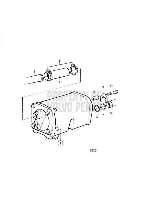

Någon som vet om det finns en slags dokumentation om att demontera denna oljekylare?
