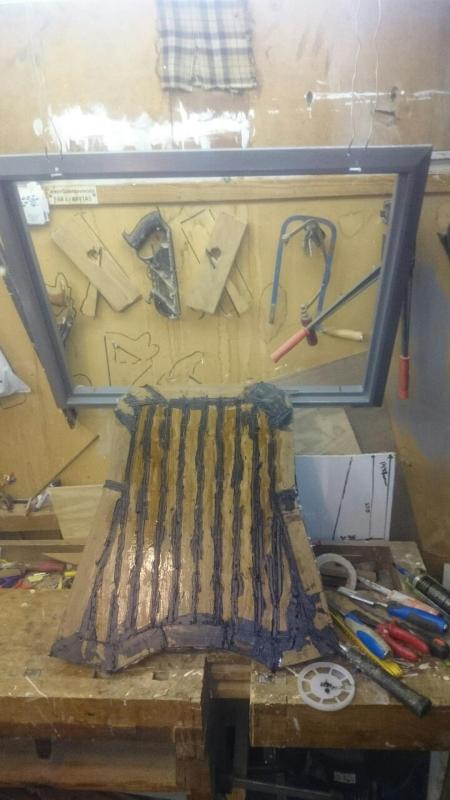

jedh 2 Postad 8 Augusti , 2016 Provar detta forum för träbåtar även om jag har en plastbåt och hoppas det är ok… I vinter tänkte jag byta nåt på teakdäcket jag har i sittbrunnen (på min plastbåt). Teaken har underhållits minimalt sedan båten var ny på 80-talet och har blivit rejält sliten. Men det finns fortfarande mycket teak kvar så jag har utrymme att slipa. Tänkte lägga ny nåt, slipa teaken och plugga om hela eller delar av teakdäcket. Efter diverse tips och lite letande på internet så har jag koll på hur jag ska göra när jag ska byta nåt. Planerar även att använda maskeringstape istället för att slipa bort överflödig nåt som blir när jag lägger i den nya. Nu till min fråga där jag har sett lite olika alternativ. Vad gör jag först, slipar eller tar bort den gamla nåten? Är det bättre att slipa teaken när den gamla nåten fortfarande sitter kvar (efter ha skurit bort nåten som sticker upp)? Eller är det bättre att slipa teaken efter jag har tagit bort nåten? Dela detta inlägg Länk till inlägg Dela på andra webbplatser

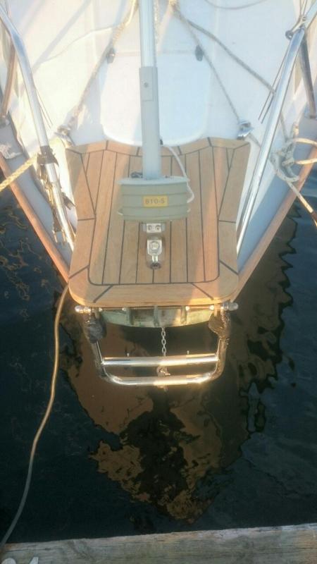

Thallatha 867 Postad 9 Augusti , 2016 (redigerade) Det beror ju på hur du vill att ditt jobb skall se ut när du är klar. Jag skulle nåtat först - utan tejp - och slipat sen. Senaste likartade jobbet på båten Redigerad 9 Augusti , 2016 av Thallatha Dela detta inlägg Länk till inlägg Dela på andra webbplatser

jedh 2 Postad 9 Augusti , 2016 (redigerade) Det här var min ursprungliga plan för att få till teakdäcket i sittbrunnen... - Skära bort gammal nåt som sticker upp - Slipa teaken med planslip för att få bort alla fåror (utrymme finns att slipa) - Ta bort alla gamla 10 mm pluggar (med dremel och mall) och skruv - Borra 12 mm hål och sätta i skruvarna samt nya pluggar (med borr mall och epoxi) - Ta bort den gamla nåten (fein med däckskniv) - Maska av och lägga i ny nåt - Slipa lätt med planslip en sista gång Funderar nu på om jag ska hoppa över första slipaningen och bara göra en slipning efter jag har lagt i den nya nåten… Självklart tänkte jag inte glömma alla detaljerna som att tvätta av med aceton, lägga primer på sidorna av teak plankorna, nåttape os Redigerad 9 Augusti , 2016 av jedh Dela detta inlägg Länk till inlägg Dela på andra webbplatser
excel319 574 Postad 9 Augusti , 2016 Det här var min ursprungliga plan för att få till teakdäcket i sittbrunnen... - Skära bort gammal nåt som sticker upp - Slipa teaken med planslip för att få bort alla fåror (utrymme finns att slipa) - Ta bort alla gamla 10 mm pluggar (med dremel och mall) och skruv - Borra 12 mm hål och sätta i skruvarna samt nya pluggar (med borr mall och epoxi) - Ta bort den gamla nåten (fein med däckskniv) - Maska av och lägga i ny nåt - Slipa lätt med planslip en sista gång Funderar nu på om jag ska hoppa över första slipaningen och bara göra en slipning efter jag har lagt i den nya nåten… Självklart tänkte jag inte glömma alla detaljerna som att tvätta av med aceton, lägga primer på sidorna av teak plankorna, nåttape os På min badbrygga har jag använt http://www.fogsaljarna.se/Sealine.pdf och det har varit en bra massa att arbeta med. Behöver ingen primer heller. Dela detta inlägg Länk till inlägg Dela på andra webbplatser
