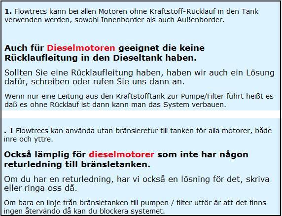

Thomas-1 311 Postad 24 Juli , 2016 (redigerade) Suck, ids inte spendera mer tid på denna fråga, men är det inte nåt självmotsägande i den hopsaxade bilden nedan. Svenska översättningen korrekt men fakta från början hopblandade, nåt "nicht" fattas??Edit sent tillägg: Hehe, det är nog i grunden ett system för dubbla motorer utan returledningar, läst på det sättet blir texten faktiskt begriplig!? :-) Redigerad 24 Juli , 2016 av Thomas-1 Dela detta inlägg Länk till inlägg Dela på andra webbplatser

IngemarE 3 922 Postad 30 Juli , 2016 De skriver att de har en lösning för retur, men vill inte skriva vilken. Vill höja ett varningens finger för lösningar där man kopplar tillbaks returen någonstans på matarledningen för att bara ha en ledning till tanken. Inte helt ovanligt, billigt sätt och kan verka bra vid första anblick. Och kan också funka - till vissa motorer. Men dels kan man få tryckfenomen på matarledningen men framförallt kan kylningen av bränslepumpen äventyras. Bränslet används nämligen ofta också för kylning, och matas det varma returbränslet tillbaka och återanvänds utan att gå via tanken, kan man äventyra pumpens funktion. Dela detta inlägg Länk till inlägg Dela på andra webbplatser

IngemarE 3 922 Postad 30 Juli , 2016 (redigerade) Thomas-1: Ja, man fuskar ibland med en T-koppling. Fungerar jättebra ända tills dieselpumpen lämnar in. Och hur bevisa att det berodde på det dåliga rådet man fått....? Givarnas noggrannhet i sig är oftast inte det största problemet. Det är istället att flödet är allt annat än jämnt, i synnerhet på returen. Givarna på bilden är enkla standardgivare som säkert gör sitt jobb riktigt bra på ett jämnt flöde, men paddelhjulet i det har en hopplös situation att mäta rätt genomsnitt på ett flöde som snarast ser ut som om någon spottar. Vilket det mycket väl kan göra, i synnerhet på returen. De flesta system som mäter både fram- och retur och i synnerhet på dieslar har någon form av flödesutjämnare i kombination med givarna. Det KAN fungera i alla fall - beroende på motorn - men på många motorer får man en felvisning eller fladdrande värden som är nästan oanvändbara utan flödesutjämning. Om systemet skall vara riktigt noggrant bör det också ha temperaturmätning av bränslet för att kompensera när returen blir varmare. Tänk också på att förbrukningen är skillnaden mellan matar- och returflöde. Vid låga förbrukningar blir det riktigt besvärligt då dels givarna sällan är optimerade för detta område, dels att matar- och returflödet kan vara nästan lika. Vid t ex 5l/h kan det på en stor motor gå 35l/h fram och 30l/h i retur. Om givarna har +/- 5% verklig noggrannhet (vilket är rätt bra) kan de visa 37l/h matar och drygt 28l/h returflöde. Dvs mätaren visar 9l/h istället för 5l/h. Inga "5%".... Och allt under förutsättning att flödet är jämnt och fint, annars blir visningen ännu mer fel. ------------------------ Som kuriosa kan jag nämna att tidningen Vi Båtägare en gång gjorde ett förbrukningstest med tre olika drivlinevarianter på samma båt och med samma motor. Resultatet presenterades i tidningen, sannolikt utan att de ens låtit Yanmar eller någon som visste något om bränslemätning granska artikeln. Den aktuella motorn drog enligt deras test i några fall betydligt mer än vad den ens teoretiskt skulle kunna göra enligt Yanmars datablad. Men inte ens det reagerade redaktionen på. Jag tog upp en diskussion med dem om detta, men blev totalt avfärdad. Minns bl.a. en kommentar "tror du vi åker över hela landet utan att ha kalibrerat utrustningen". Nej, det trodde jag inte. Men de visste inte vad de höll på med, och då hjälper ingen fin utrustning. Mycket riktigt hade de inte tänkt på att flödesutjämna, och så småningom så erkände de efter att ha läst på lite om bränsle och dieslar att de nog inte mätt rätt alls. Men någon rättning kom aldrig i tidningen, och de refererade senare i flera mailsvar till just denna artikel. Väl medvetna om att det inte var en siffra rätt.... Redigerad 30 Juli , 2016 av IngemarE Dela detta inlägg Länk till inlägg Dela på andra webbplatser
IngemarE 3 922 Postad 30 Juli , 2016 (redigerade) Givarna på bilden (som nog är för en tvåmotors utan retur) ser ut att vara en givare från Futurlec. Lågpris (100:-) men rätt ok. http://www.futurlec.com/Flow_Sensor.shtml Tänk på att matarflödet i en diesel med retur ofta är väl tilltaget, och inte sällan kan det gå uppåt det dubbla vad motorn kan tänkas dra. Har man en maxförbrukning på kanske 40l/h bör givaren vara specad till 100l/h. Edit: Kul datablad på den förresten. Man har nog glömt ett "milli" före strömmen. Ett par ampere per givare lär ju värma upp dieseln som passerar dem ;-). Redigerad 30 Juli , 2016 av IngemarE Dela detta inlägg Länk till inlägg Dela på andra webbplatser
