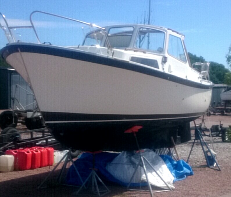

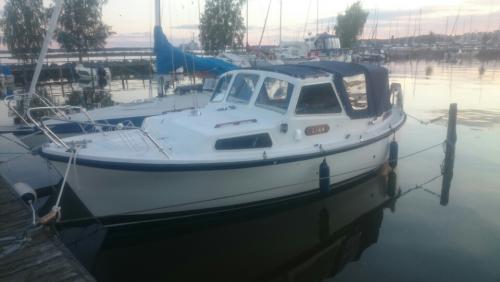

Jag ljög visst lite angående Wingan. Där är vattenlinjen kompenserad bak. Men i fören har man gett fan i det, vilket du ser på min bild från årets vårrusning, samt när den hamnat i plurret. Stäven "rätar upp" skrovvinkeln lite så randen borde bli smalare, men den är jämnbred och ser därför ut att vara bredare i fören. Det har dock aldrig stört mig, tycker det ser bra ut.
