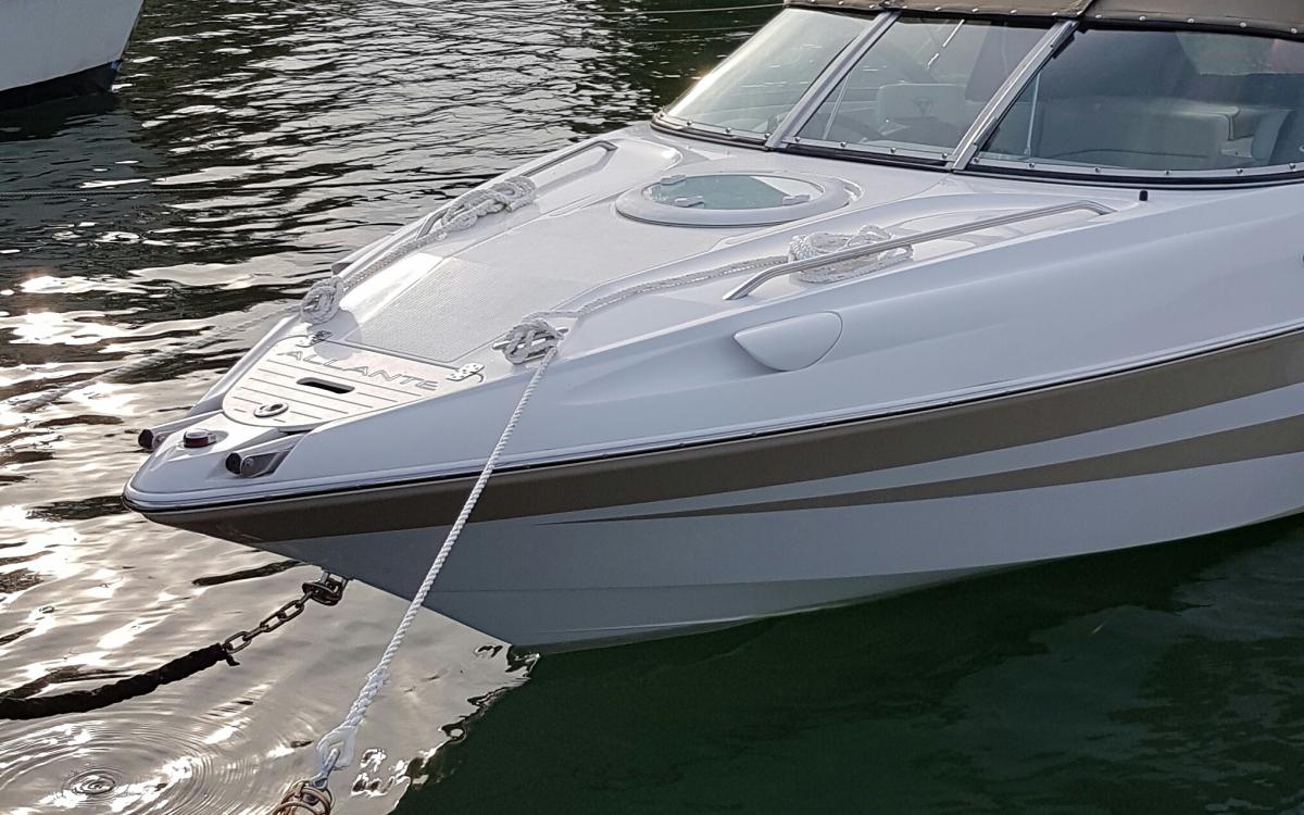

Hejsan. Frugan tycker inte om att gå på fördäck på våran Campion 595. Funderar på att montera någon slags stävpulpit samt peke. Nån som har något bra tips hur man kan fixa detta på ett snyggt sätt? Tar bort stegen i fören så klart.

Lanternan!? sitter ju lite taskigt precis där man skulle behöva sätta foten.
Vad är det för "rör" som sticker ur ankarboxen!?
Lanternan sitter inte bra, men båten är gjord i Canada och där backar man väl alltid in till bryggan. Rören är en stege som ligger ihopfälld under luckan med en ankarbox under. Stegen får jag ta bort om jag monterar en peke.

Rören eller ersättning för dess skulle ju kunna va en god grund /fäste/början på en halvt indragen pekeliknande plattform. En ny lanterna skulle du ju kunna montera under och i framkant på plattformen.
Den befintliga stegen skulle du kunna anpassa, så att du enkelt kan kroka fast i plattformen - å så en relativt hög lotspulpit på varje sida.

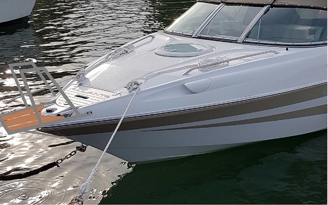

Kan nog se ganska ok ut, vad tror ni?
Jag tänkte lite såhär.
Nu blev min hastiga skiss i paint inte så vacker men i princip.
Skulle nog ha låtit den svälla ut lite framför det naturliga fästet, så den blivit lite bredare längst fram. Sen måste det ju se någorlunda snyggt ut och harmoniera med båten och dess linjer.
Rör och svetsjobbet hade jag fått anlitat någon för. Träjobbet och monteringen hade jag gjort själv.
Lanternan hade jag nog flyttat och satt i underkant framme på plattformen. Ja det hade naturligtvis fått bli en helt ny LED-lanterna.
Nu vet jag inte hur den befintliga stegen ser ut, men jag kan tänka mig att man fixat till nåt fäste/ev byggt om stegen, så att går att fästa i plattformen. Det kan alltid va gott att ha ett steg att kliva på.

Stort Tack Thallatha, ser riktigt bra ut. Denna bild kan jag ta med till nån firma och kolla offert. Ev fortsätta med pulpitrör från "hajfenan" och fästa i grabbräckena, vad tror du om det?
Om det skulle bli för dyrt att tillverka själv så hade jag en tanke att montera en gennakerpeke (lättar att montera på min båt) samt 2 hajfenor, boatstuff har en som ser ungefär som min bild, som är figursågad så att den ska passa på ett 32 mm rör. Den har muttrar fastsvetsade i röret så man kan montera den på peken med bult. Totalkostnaden då skulle bli ca 3.200:- mot säkert 12-15.000:- för att tillverka. Men svårt att säga hur det kommer se ut!!
Vad tror ni, är jag helt ute och cyklar :) ?

Skulle jag varit ägare till TS båt skulle jag gjort något liknande, även om de skulle medföra en hel del jobb.
Nu är väl den lösning TS kommit fram till både snyggt och minst förstörande. Däremot måste ju landgångspeket stöttas upp av ett fast vaterstag - men så är det väl med alla landgångspeken på motorbåtar.
