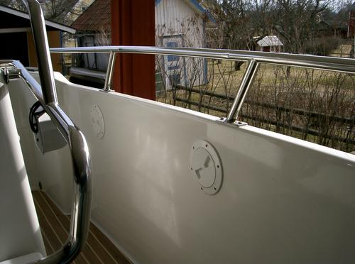

Hej, kapa räcket i höjd med relingen, svetsa på rostfria plattor böj ut räcket försiktigt och skruva fast räcket uppe på relingskanten med genomgående skruv med mutter.
sätt inspektionslucker där fästet tidigare satt, därifrån kan man komma åt att skruv fast räcket  , fast det är lite trångt, men det går.
Detta har jag själv gjort med gott resultat.
