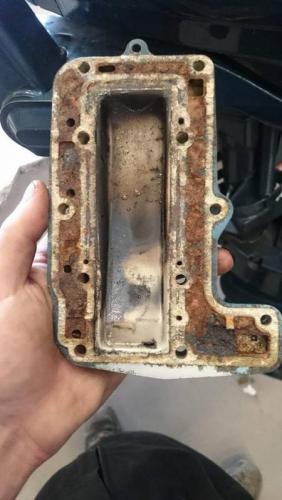

ludde863 0 Postad 12 Juni , 2016 Nu har jag monterat bort kylmanteln. Var väldigt rostigt och jävligt.. Även ett hål i kylmanteln som kanske kan vara problemet? Notera hålet i nederkant. Går det att laga tro eller är det ny mantel som gäller? Dela detta inlägg Länk till inlägg Dela på andra webbplatser
penta 10 Postad 12 Juni , 2016 Kan ju funka o laga för att kolla om vattnet försvinner den ju om det blir bra köp ny☺ för den är nog ganska dålig så kommer kanske nya hål Dela detta inlägg Länk till inlägg Dela på andra webbplatser
ludde863 0 Postad 12 Juni , 2016 Blir nog att byta den direkt, var flera små hål en bit upp. Hoppas jag får tag på en fort. Lyckades också paja anslutningen i plast till soppaslangen på soppapumpen.. Tack för hjälpen såhär långt, uppskattas verkligen. Dela detta inlägg Länk till inlägg Dela på andra webbplatser
Mange249 491 Postad 12 Juni , 2016 Tänk på att om din lagning inte håller kan bitarna hamna i motorn och bli som sand för lager mm... Om du har möjlighet kanske lite svets skulle göra susen. Kemisk metall kan fungera, men är ett bra exempel på saker som blir likt sand om de kommer in i motorn. Dela detta inlägg Länk till inlägg Dela på andra webbplatser

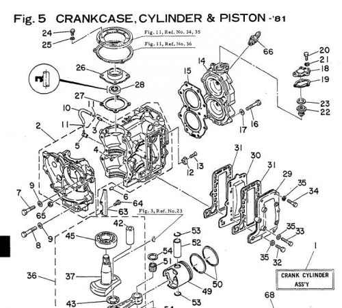

ludde863 0 Postad 18 Juni , 2016 Letar febrilt efter en ny kylmantel. Marinshopen kunde ta hem en från mariner för 618kr, men behöver också två packningar som sitter på var sida om kylmanteln som ligger på 546kr styck. Funderar på om man kan köra med någon packningsmassa istället? Det är alltså 31orna som kanske går att ersätta med packningsmassa? Dela detta inlägg Länk till inlägg Dela på andra webbplatser

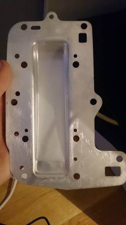

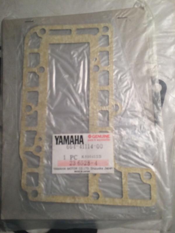

ludde863 0 Postad 28 Juni , 2016 Nu har jag äntligen fått hem kylmanteln. tänkte köpa packningsmaterial imorgon, 0.80mm tror jag blir bra. Jag undrar dock om jag måste göra den nya packningen exakt likadan som den gamla. Det räcker väl att jag följer exakt som kylmanteln ser ut, med alla hål osv. Den gamla packningen har ju flera rektangulära hål som inte finns med på kylmanteln. Här är bild på hur en riktig packning ser ut. Och här är en bild på min kylmantel: Dela detta inlägg Länk till inlägg Dela på andra webbplatser
Eld- 583 Postad 28 Juni , 2016 Jag misstänker att packningen får för lågt anliggninytryck och kanske tätar dåligt om du inte gör urtagen som finns på originalpackningen. Det går nog bra att göra den rätt med hålpipa och kniv. 1 Dela detta inlägg Länk till inlägg Dela på andra webbplatser
