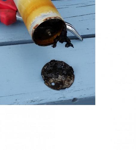

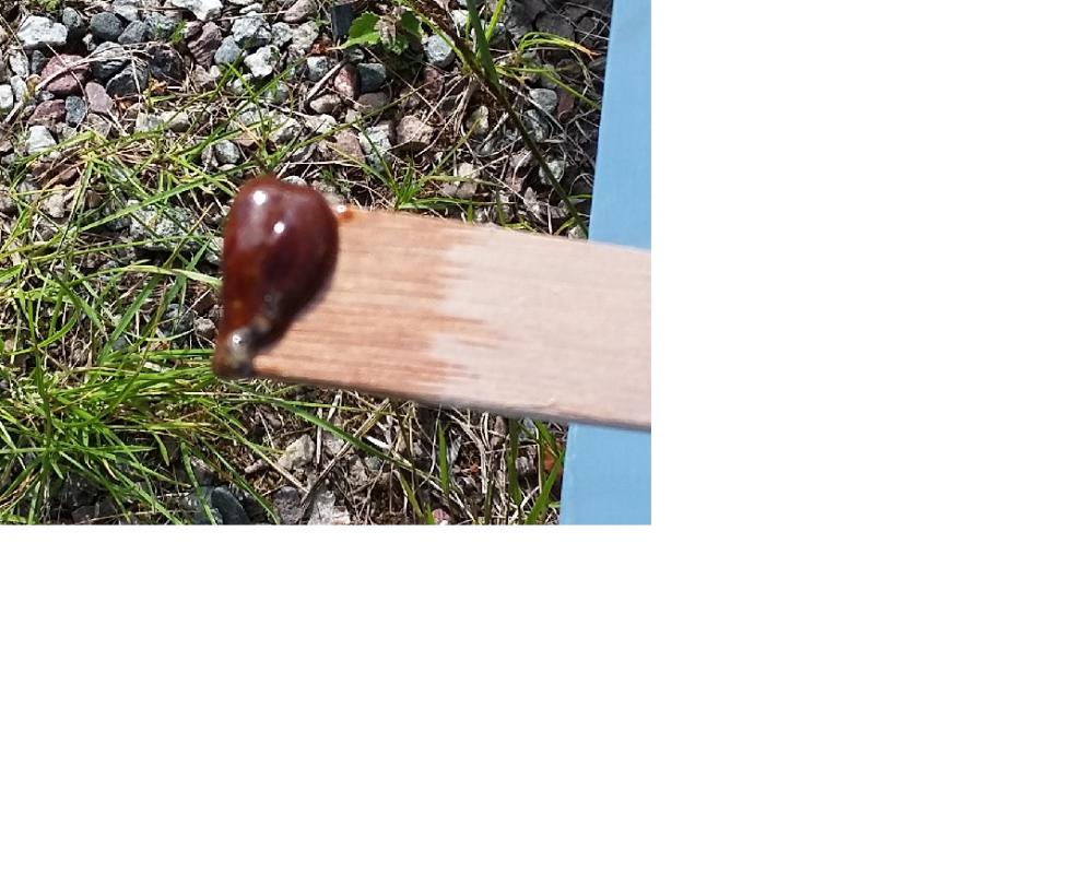

Nu har det läckt igen, kanske värmeberoende. Kommer definitivt från dieseltanken.
Jag har nu monterat ur tanken och även tanken har den bruna kolan i botten. Tankmätaren är helt körd.
Vad är det för nåt? Gjorde ren tanken för kanske 6-7 år sedan, då var det en del sörja i tanken, men ingen kola. Jag tankar på Preem. Nån annan som vågar kolla i tanken?
Hur får jag bort detta? Provade med lacknafta och naturavfettning, verkar inte bita på kolan.

Det där är alger som växer i kondensvattnet som finns i tankens botten.
Kan det vara ett otätt tanklock och regnvatten som orsakat detta?
