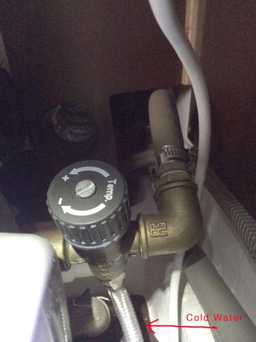

elaking 0 Postad 11 Maj , 2016 Så här ser det ut! Dela detta inlägg Länk till inlägg Dela på andra webbplatser
Georg_Ohm 5 266 Postad 11 Maj , 2016 Hydroforen är en trycktank som skall jämna ut trycket i vattenledningen. Membranpumpar ger ju i allmänhet en stötvis pumpverkan, vilket innebär att du får ett pulserande vattenflöde i kranen. Nu har väl de flesta membranpumpar avsedda som pentrypumpar fyra kammare, fyra membran, ungefär som ett däggdjurshjärta, så det blir en mer jämn pumpverkan. Jag har aldrig haft någon hydrofor i båten, däremot i sommarsugan... Nu har vi ju ganska ofta mjuka slangar till vattnet i båten, slangar som i viss mån kan utföra jobbet som en hydrofor skulle gjort, detta på både gott och ont. Färskvattenpumpen har inget med vattnets värme att göra. Det är väldigt vanligt att en installation ser ut så här: 1, Tank. 2, mekaniskt filter. 3, pump. 4, Y- eller T-koppling, en gren går direkt till tappställen för kallvatten, 5a. En gren går till inloppet på vv-beredaren, via backventil, 5b. 5a, båtens alla kranar för kallvatten 5b, backventil. 5c, varmvattenberedare, inlopp 5d, varmvattenberedare, utlopp. 5e, båtens alla kranar för varmvatten. Mellan 5c och 5d sitter då blandningsventilen. Pentrypumpen finns alltså före vv-beredaren och trycker in vatten i denna. Bra om det finns en backventil där, då du annars kan få ett backflöde av värmt vatten upp i kallvattenkranarna. Vanligtvis används membranpumpar som pentrypumpar, då de oftast tål att gå torra, de har en sugverkan och ger rätt så bra tryck, men då stötvis. Dessa pentrypumpar har en tryckavkännare på utloppet, som känner av och stänger av pumpen då man fått upp ett visst tryck i systemet. Vanligt är också att dessa pumpar har en egen strömbrytare så att man kan stänga av dem helt. Det är nämligen så att man får en massa slangkopplingar och förgreningar i färskvattensystemen, och någonstans läcker det nästan alltid, och man vill ju inte väckas mitt i natten för ett pentrypumpen startar... Själv hade jag i en förra båten en timer som släpper på spänning till pumpen i 10 minuter, och en enkel återfjädrande tryckknapp på toa, vid duschen och vid diskhon, som startar denna timer. Impellerpumpar ger ett jämnt tryck, är självsugande, men suger inte lika bra som en membranpump, och tål inte att köras torra. Måste placeras under tankens lägsta nivå för att funka som bra som pentrypump. Kugghjulpspumpar är inte självsugande alls egentligen, även om undantag finns, kan föra mer oväsen, tål torrkörning, men är sällsynta i fritidsbåtssammanhang. Dela detta inlägg Länk till inlägg Dela på andra webbplatser
Caribic410 758 Postad 11 Maj , 2016 Så ser min åxå ut. Skruva inte ut den för mycket bara, när du har full värme. Du kan skruva ur den helt och då läcker det ut varmt vatten. Verkar som att den ventilen fungerar som en termostatblandare och att den kanske inte hänger med riktigt. Dela detta inlägg Länk till inlägg Dela på andra webbplatser
