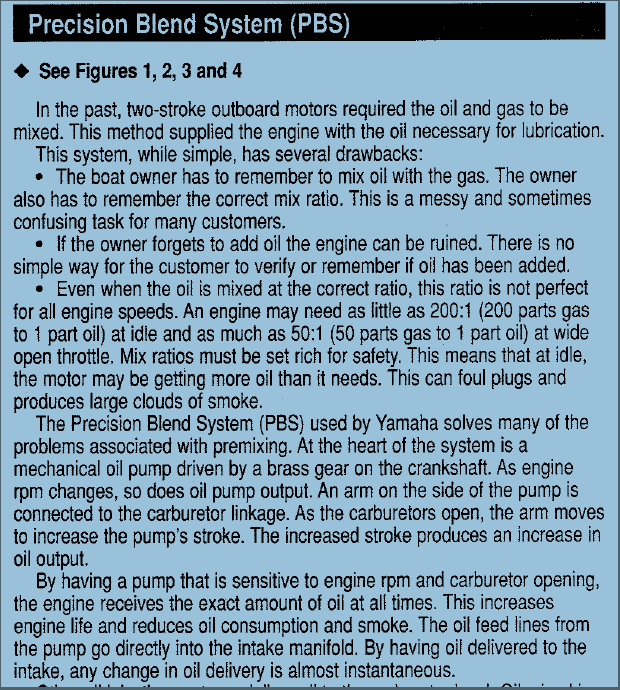

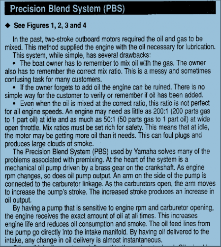

Blandningsförhållandet beror ju på motorvarvet.
Under perioden då min oljepump var kass körde jag på 2% vilket ger tillräcklig smörjning på höga varv men på tok för mycket i lågfart/ tomgång.
Bilden saxad från servicemanualen.
84 och framåt har väl autolube/ injectionsystem för oljan? Så står det i Yamaha servicemanualen iallafall.
