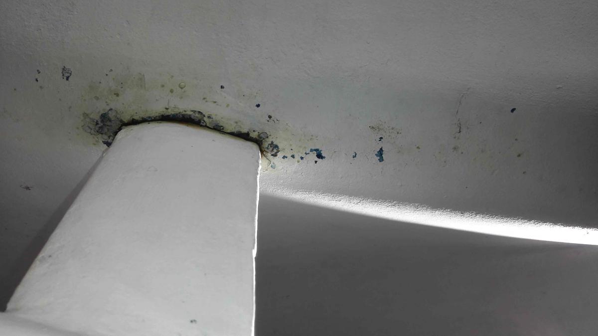

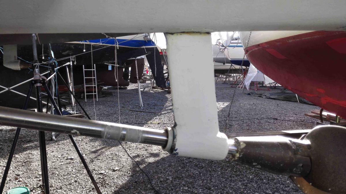

Läckage vid stöd till propelleraxel
Det har blivit ett litet glapp vid infästningen av stödet till propelleraxeln, det sipprade in en del vatten förra säsongen. Tacksam för råd om hur detta bör åtgärdas.
Hej och välkommen till MG.
Du har plus i kanten för att du konstaterar att det glappar, och inte bara konstaterar att det läcker in vatten!
Så huvudfrågan är varför glappar det? Läckaget är ju bara ett symtom på att något är fel.
Har axeln varit utsatt för något våld? Grundkänning, slingen om axeln vid torrsättning?= krokig axel.
Har gummitassarna maskinen står på, sackat så att inte axeln lingerar, kanske varit dåligt uppriktad redan från början?
Ja här får du fler frågor än svar, då detta måste åtgärdas i första hand innan du tar fatt i symtomen.
Hur stödbocken är fäst i skrovet vet jag inte, men jag förmodar att det är en platta som är fastplastad inne i skrovet.
Om du redogör för båtmodell finns det säkert någon härpå forumet som har kunnskap om din båtmodell.
