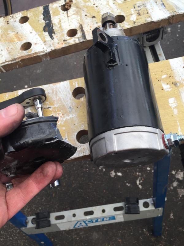

Ska köpa nya tändstift och plocka isär startmotorn för rengöring!
Yeeeehuuu :-) motorn hostade igång några gånger idag :)
Hur får jag bort den översta muttern? Jag prövade förut när jag bytte bakgaveln på den men gav upp! Ville inte förstöra något och hoppades att den skulle funka ändå. Tänkte se om jag kunde få mer klös i den efter rengöring :)
