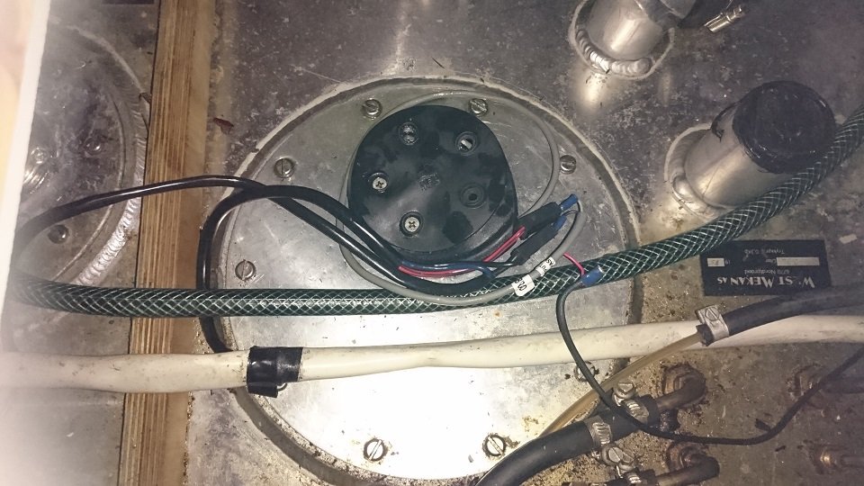

Tankgivaren är skruvad i manluckan, och däremellan läcker det diesel. Tyvärr misstänker jag att det inte finns gängor kvar i godset i manluckan (skruvarna kommer ingen vart när jag försöker skruva ur dem. Även gängorna i vattentanken var bortvittrade, så där limmade jag fast tankmätaren med Tec7.)
Så dels behöver jag ha något som tätar (biltemas högtempsilikon bör fortfarande var ok), men eftersom jag tror att gängorna inte tar: Håller denna silikon även för att limma givaren ?
Det är en BEP ultraljudsgivare, liten och kompakt, ingen jobbig hävarm eller flottör.

Har du inte plats att borra upp och gänga lite större, alt limma, löda, svetsa dit muttrar på insidan av luckan. Då kan du limma/täta losstagbart?
Jag skulle börja med att få bort givaren, sedan bilda mig en uppfattning om vad som hänt, varför gängorna inte tar. Givaren är ju rimligtvis bara ditskruvad en gång sen aldrig pillad på, vill man se undersidan tar man ju rimligtvis bort hela luckan tänker jag. Så varför är gängorna slut på något som sällan/aldrig skruvats på? Är det kanske mer troligt att någon snålat när de valt skruv? Förzinkad skruv i rostfri tank kanske? = avrostad skruv tids nog...
Får du bort det kanske det räcker att köpa nya skruvar, rostfria.
Hur som helst, demontera först, bestäm sen hur du ska återmontera, då har nog förutsättningarna klarnat lite.
2018-11-04 vid 09:48 skrev mikael_matsson:
Bra förslag, ingen ide att gå händelserna i förväg. Det var enklare än jag hoppats på.
Skruvade loss hela manluckan, och konstaterade att skruvarna till tankgivaren satt med lösa galvade muttrar på baksidan. Den satt dessutom med 4 skruvar, troligen pga att klantar**et som monterat hade vridit den fel, så ett av hålen blundade (hålbilden är inte symmetrisk). Så det tror pelle att det läckte diesel där...
Nåväl, på med brickor och mutter i rostfritt och gängtätning så ska det nog bli tätt och fint.
