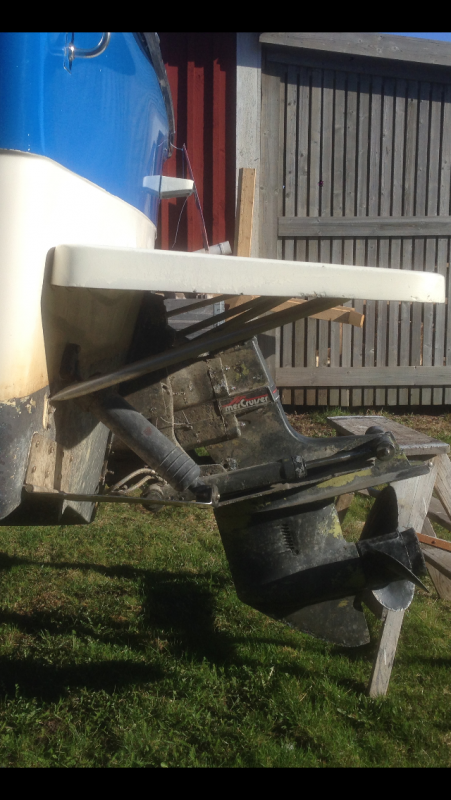

Mitt Alpha One drev vill inte trimma ner till bottenläge utan stannar ca. en decimeter innan.
Någon som har en susning om vad det kan vara för fel?
Det går att trimma upp och ner utan problem annars förutom just till bottenläget.
Tacksam för alla tips och funderingar! :)
Mvh Daniel
Innan drevet är i "normalt" läge. Som det står nu så är det vinklat uppåt. Kan vara mer än en decimeter också. Kan ta en bild imorgon o bifoga här så kanske det är lättare att förstå. :)

Tack för tipset, ska testa detta nu med en gång. Såhär ser det ut annars.
Det går bara att trimma ner men inte upp nu. Om jag använder trailerknappen så åker den upp men sen stannar drevet ändå på samma ställe när jag trimmar ner.
