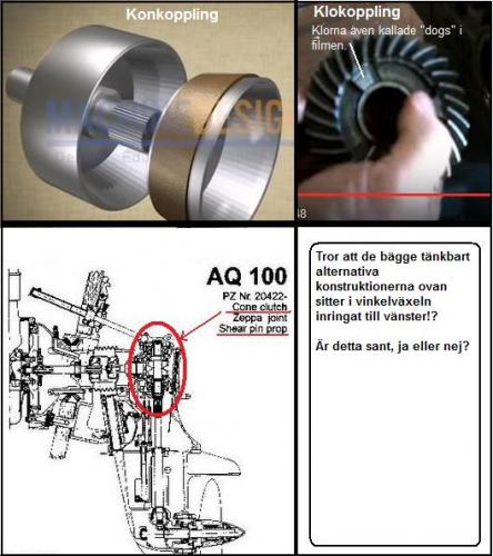

Litet diffust för oss noviser i tråden ovan men jag tänker mig det hela enligt bilden nedan. Vore bra om Sanktanna (Ingemar) kan bekräfta att jag gissat rätt, han har ju - som erfaret proffs - redan angivit antalet arbetstimmar för omslipning/ reparation så frågan om var förbaskade grunk-jäkeln sitter är kanske så självklar att detta inte förtjänar att omnämnas.
[Om den nu ens existerar i TS fall, men det måste den väl göra för vad annat än den kan slira om man har spline-propeller där markeringarna för hubben stämmer 100% vad gäller tänkbart slir? En klokoppling kanske också kan slira men då med ett fruktansvärt rasslande oljud. Vad annat utöver detta kan ge slir-symtom, kanske en jättelik insnurrad tångruska tillfälligt kan orsaka fenomenet att motorvarvet stiger hejdlöst så bara litet gaspådrag tillåts? Svårt att hitta alternativa orsaker.]
Detta med konans position inuti drevet är säkert ganska självklart för flertalet skribenter ovan, för att inte tala om Ingemar, dock inte för mig och desto viktigare inte heller Zipen. Vore väl riktigt kul om vi här i forumet med gemensamma krafter kan hjälpa honom ytterligare en bit på väg mot en bra seglations-säsong!? :-)
Litet länkar till den hopsaxade bilden nedan:
Detta med "
clutch dog-länken" återigen. (Filmsekvensen startar denna gång då grunkans innehåll visas.) En ny Googling efter konkoppling där denna animation hittades, obs att den inte visar Volvos grejor men men.
Hej.
I alla Volvo Penta-drev sitter växeln i övre huset.(därför kunde VP ganska enkelt bygga DP-drev då det fanns plats för dubbla kugghjul i nedre växeln.) I övre huset finns ett övre och ett undre kugghjul med konor på. Mellan dessa sitter i 100-drevet en stålkona som lyfts eller trycks nedåt av glidskon beroende på vilken växel man vill ha. Nedre kugghjulet används när man lägger i framväxel om man har vänsterroterande propeller.
