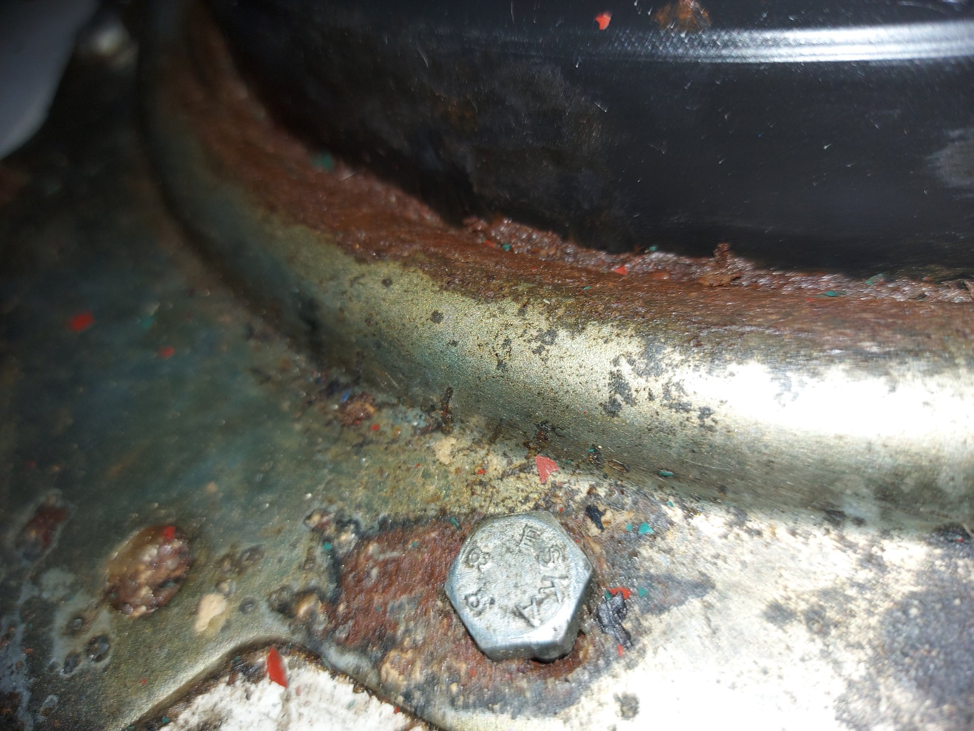

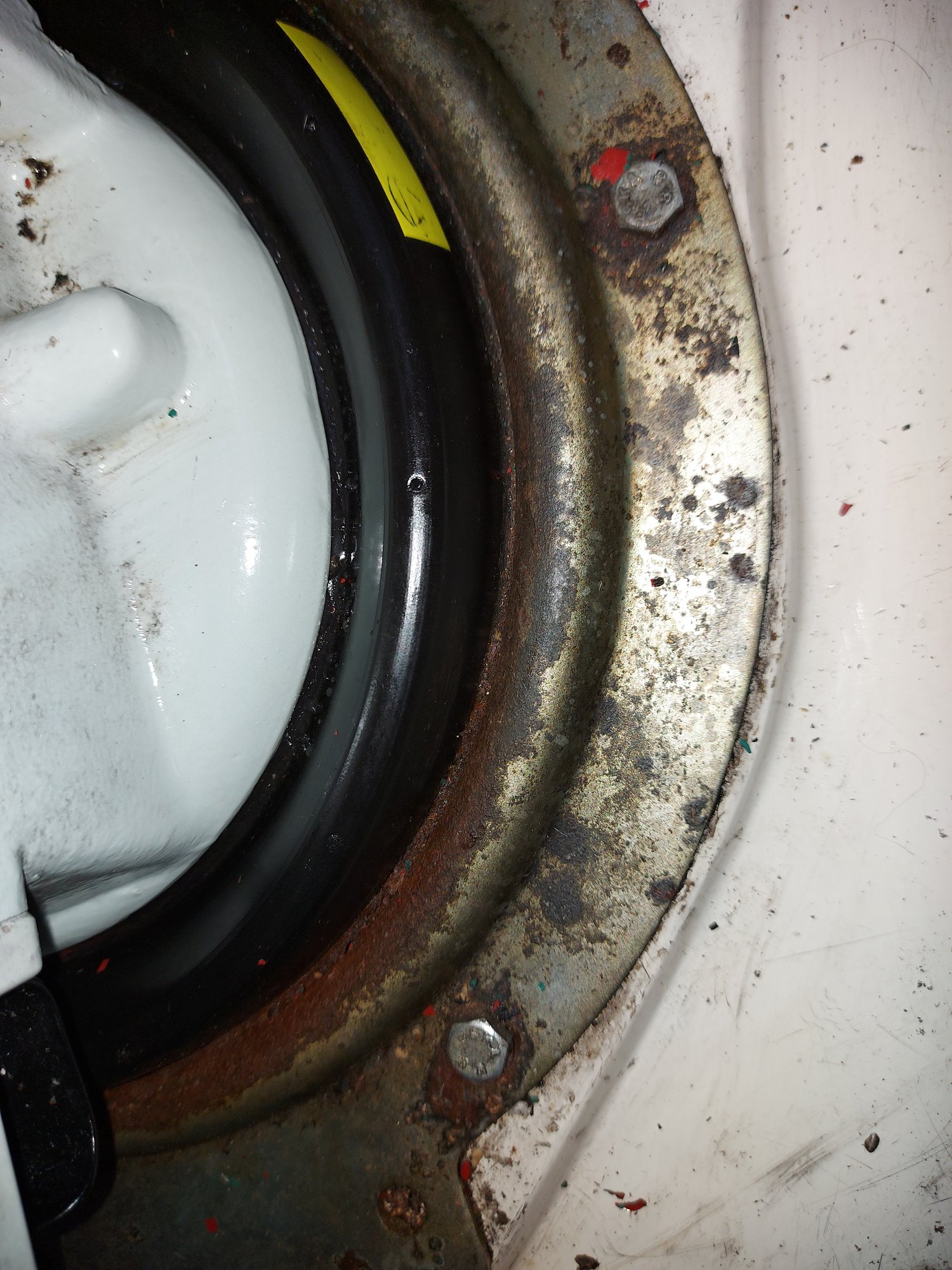

Tjena! Lånar en gammal tråd då ämnet är relevant.
Vi har köpt en motorbåt förra hösten med VP S-drev. Har i den första våren nu. Själva gummit är jättefint, men på metallringen är det en del ytkorrosion och liksom en lite "sörjig" konsistens på ett ställe där gummit möter metallen. Se bifogade bilder.
Tilläggas ska att vi nyligen hade läckvatten ur skvallerhålet vid impeller/sjövattenpumpen som blötlade det hela. Har bytt de packningarna nu så nu är det torrt och fint, men efter detta är alltså det rostiga området lite "mjukt" när vatten stod där. Har inte vågat trycka för hårt och "gräva".
Hur ser konstruktionen ut under där? Är det risk för kommande problem om det är lite korrosion som liksom kommer uppifrån? Bör jag rensa bort så mycket "sörj" som möjligt? Finns det risk att jag skadar något i så fall?
Redigering: Bälgen och metallen läcker ingenting i nuläget, inte minst lilla droppe.
