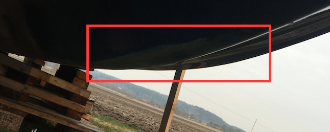

Synlig glasfiber - ingen skada - bifogad bild
jag har köpt mig en Uttern 5602 i, vad jag tycker är, mycket bra skick.
Den har uteslutande gått i sötvatten och är därför inte bottenmålad.
I "kölen", föröver, på båten ser man ett parti där gelcoaten är blottad. Det är alltså ingen skada som behövs fyllas igen, utan som om att gelocoaten skulle ha "nötts bort". Inget fransigt av glasfiber.
Bifogat finner ni en (dålig) bild där ni ser de mörka partiet som är blått och friskt skrov och det ljusare är alltså glasfiber.
Inför sjösättning skall den bottenmålas och grundas - hur skall jag tänka gällande det "blottade området"?
//Erik
Redigerad av seerikand
Epoxispackel, sedan grundar du och målar precis som på resten av botten. Lätt jobb. Svårast är att bestämma var vattenlinjen skall vara:)

Om det är blå gelcoat, dvs samma som skrovsidorna, så gissar jag att båten hamnat snett på t.ex. en trailer och skrapat bort yttre skiktet?

Saken är den att det "saknas" inget material - dvs ingen hålighet att bygga upp. Gelcoaten har liksom nötts av successivt. :)

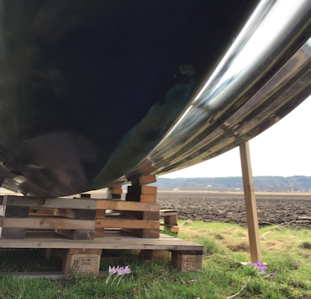

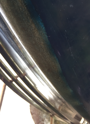

har nu varit vid båten och nedan kan ni se ytterligare ett par bilder.
Ang. bottenmålning är jag relativt övertygad om att det är det jag kommer göra. Båten ligger på västkusten och har tyvärr ingen trailer. Som någon tidigare skrivit, är ett varv med färg inga problem om det görs en gång per säsong.
Känns som att det finns lika många åsikter som medlemmar på forumet i frågan :)
Ang. "skadan" - som ni ser är det förut på kölen som gelcoaten har nötts bort. Inget fransigt eller mjukt - känns hårt. Det saknas egentligen "bara" färg.
Vet inte om jag blandat ihop begreppen? Är det topcoaten som nötts bort?

Det som skymtar på din båt ser ut som det som nån kallade "strandpest" Dvs såna repor som man får när man när man kör upp båten på en sandstrand. Dvs helt naturligt om man har en båt som man använder.
Gelcoat är den kallas den färg som man använder när man bygger en båt i en form.
Om man tex skulle måla en plastbåt inuti blandar man vaxlösning i gelcoaten för att den skall torka på ytan. Denna blandning av gelcoat och vax kallas topecoate.
Är den mörka ytan den plast som den är byggd av så är det gelcoat.
Skall du bottenmåla, så skulle jag välja att matta ner skrovet upp till vattenlinjen och sen lägga på en epoxygrundfärg.

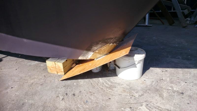

När jag tog upp båten nåt år senare, skar jag bort ca en tum av framkanten på plastkölen, slipade ur det som fortfarande var löst, spacklade i med epoxyspackel och la lite epoxylaminat över det hela.
Denna vinter har jag haft båten på land - första vintern medans jag haft båten, och jag har återställ framkanten på kölen till den profilen den hade från början. :)
