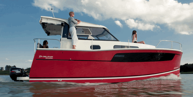

Bygga en badbrygga och hänga den på? Såg att båtarna de hyr ut på Göta Kanal såg ut så här...
På vilket sätt är motorn "trasig"..?
Funkar nog på skyddade vatten men knappast på västkusten
Har du tänkt att styra båten också via utombordaren? Med rak axel så sitter ju propellern framför rodret... kan bli svårstyrd.
Att bygga en badbrygga att fästa utombordaren på kräver lika mycket förstärkning av akterspegeln som om man skulle ha utombordaren direkt på aktern.
