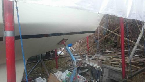

Så här gjorde jag.

För att få ett slät epoxi botten som möjligt måste man avsluta med att slipa botten eller hur? När man målar med epoxi blir det inte helt slät utan lite vågig?   Vad för typ av sandpapper ska man avsluta med ifall man ska avsluta med slipning?.  120, 240, 320, 400?
Lite om slipning.
Den lamineringsepoxi från Nils Malmgren jag använde fyller väldigt bra så jag skulle kunnat använda 60 papper och ändå fått en slät botten när jag lagt på epoxin.
När man rollar blir det lite småvågigt, men dessa vågor har jag inte gjort något åt på skrovet.
På kölen efterströk jag med pensel och då blev ytan helt slät. Jag minns inte varför jag inte gjorde det på skrovet. I princip räcker det att få skrovet slätt från fören till mitten på båten. Sedan har du väldigt lite nytta av en helt slät yta.
Slipa och polera epoxin tror jag inte riktigt på, det är ett hästjobb. Epoxi är hårt!
Lär dig lägga på epoxin så att det blir slätt istället.
Glöm inte bort att slipa och tvätta mellan lagren om du använder NM Laminering. Jag fick rådet att använda slipsvamp.
