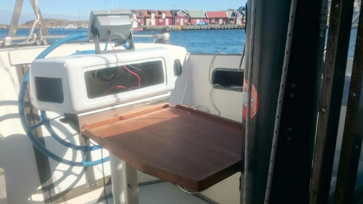

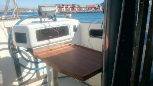

Thallatha 867 Postad 17 Mars , 2016 Så här monterade jag mitt bord i sittbrunnen på min nuvarande båt. Dela detta inlägg Länk till inlägg Dela på andra webbplatser
Bosse 302 Postad 18 Mars , 2016 Så här monterade jag mitt bord i sittbrunnen på min nuvarande båt. DSC_0003S.JPG DSC_0006S.JPG Tjusig eldragning till skrivaren där Thommy, nästan fackmannamässigt va /B Dela detta inlägg Länk till inlägg Dela på andra webbplatser
Thallatha 867 Postad 18 Mars , 2016 (redigerade) Så här monterade jag mitt bord i sittbrunnen på min nuvarande båt. DSC_0003S.JPG DSC_0006S.JPG Tjusig eldragning till skrivaren där Thommy, nästan fackmannamässigt va /B Eftersom jag är fackman inom elområdet, så är naturligtvis alla ledningsdragningar jag gör - fackmannamässigt utförda. Sen kan det ju va så att arbetet inte va klart, så att det hängde lite tampar både här och där. Jag har ju hanterat en och annan kabelhärva på halvfärdiga jobb under mina dar. Rätt vad det är så blir jobbet klart. Sen början av förra sommaren är det hela klart - ja ganska i alla fall. Har inte kopplat in manöverpanelen till bogpropellern. Den har nästan aldrig fungerat så länge jag haft båten och att få den att fungera har mycket låg prioritering. Sen i höstas har jag reglaget till motorn uppe på konsolen på rattpiedestalen, så är det ju nu väldigt enkelt att manövrera båten i trånga utrymme. Bogpropellern är ganska onödig. I den vita kabelkanalen som syns mellan röret till Rattpiedistalen och bordet går alla kablarna och reglagevajrarna till motorn. Det jag ville visa med bilderna är att det kan finnas många sätt att arrangera/ montera ett bord. Fällbord i framkant på en styrpulpet, med ett något enklare stödben. Det är alltid bara fantasin som sätter gränserna och det är inte alltid lätt att se de smartaste lösningarna. Redigerad 18 Mars , 2016 av Thallatha Dela detta inlägg Länk till inlägg Dela på andra webbplatser
