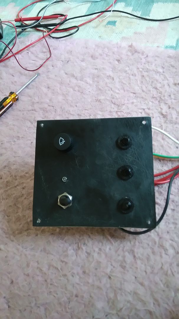

Nu börjar det likna nånting:
En egenhändigt tillsnidad panel, innehåller en treläges Roca strömställare, en strömbrytare till intervalltorkare, tre 5A automatsäkringar samt en blå lysdiod i hållare.

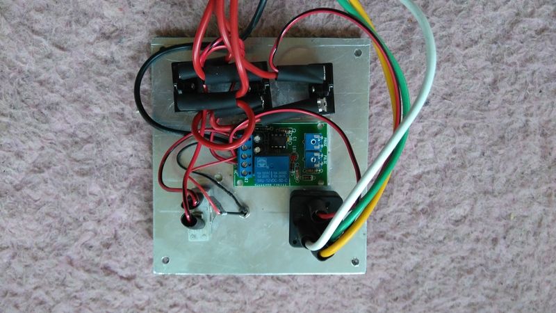

Här är baksidan, i mitten en liten timer från Wellerman, inköpt hos Kjell och Company.
Jag har ännu inte värmt på krympslangarna. Kabelskorna är oisolerade, klämda och lödda, för säherhetsskull. Timern är inte fuktskyddet, jag vet, men denna panel kommer att sitta i instrumentpanelen i en väderskyddat hyttbåt, den gången det kommer fukt till timern är det inte läge att använda torkarna längre, då skall flytvästen redan sitta på!
Timerns reläutgång är kopplad till strömställarens lågfartsläge.
Lysdioden lblinkade alldeles för starkt, så den kommer att tas bort, eller bytas ut.

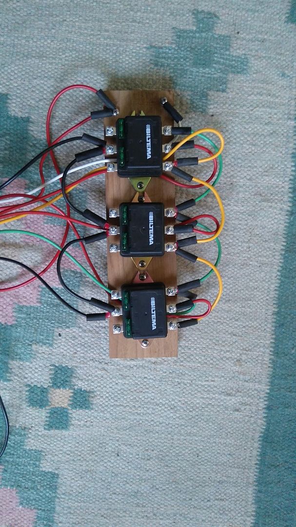

Här är reläenheten. Jag vet att reläerna är en "aning" överdimensionerade, men dom låg i garaget oanvända, var från början avsedda till ett annat projekt som aldrig blev av.
En annan fördel är att det är dubbelrelä, ett sådant till varje torkarmotor. Gul kabel styr lågfarten, grön styr högfarten. Vit kabel till självparkeringen. Gul, grön och vit är kopplade till Roca-strömställaren. Det tre röda kablarna på reläernas ingång, är kopplade till var sin automatsäkring.
De oanslutna kontaktblecken skall sedan kopplas till respektive torkarmotor.
Vad den röda och svarta kabeln är till har du säkert redan listat ut.

Timern då, den har två justermöjligheter, man kan justera pulsens längd och pulsens frekvens.
Pulsens längd bör vara på litet mer än en sekund, jag har nog ställt den på ungefär 1,5 sekund, för att motorn skall hinna gå över parkeringsläget innan strömmen bryts.
Frekvensen, hur ofta man vill ha ett svep borde man kanske kunna justera, (ibland duggregnar det, och ibland regnar det inte ett dugg) på panelen, men jag valde bort den möjligheten, jag har ställt svepfrekvensen till omkring 5 sekunder. Annars kan man ju löda på en potentiometer på 5k ohm, tror jag det var, istället för den lilla "poten" som sitter på kortet. Kretskortet sitter med kraftful dubbelhäftande tejp, denna kallas för "servotape" av dom som flyger modellflygplan eller seglar med modellfartyg.

Nja, lysdioden indikerade att intervalltorkaren, alltså timern gav en puls ut.
Men den skruvades bort för en stund sedan. En svart plastplopp sitter nu i hålet, det kan bli plats för en tryckknapp till vindrutespolning i någon framtid, om det skulle behövas.
