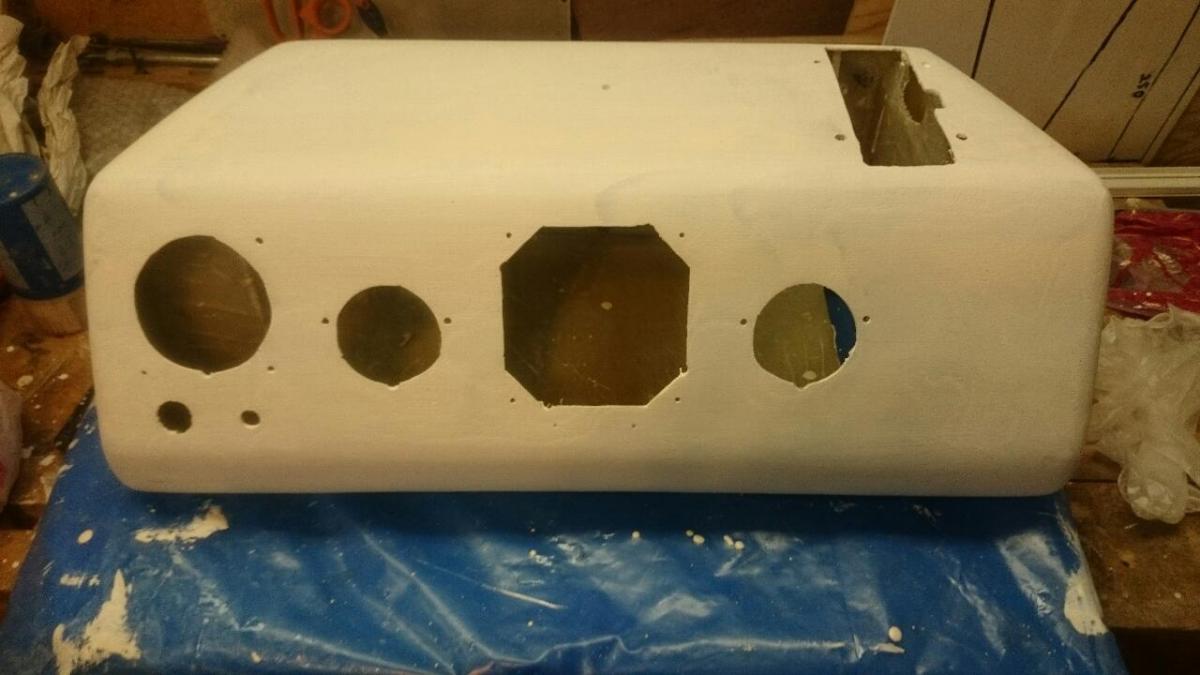

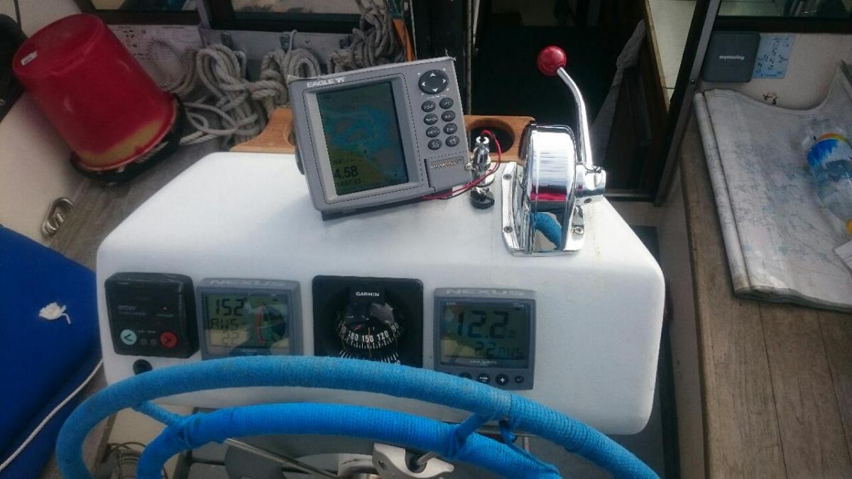

Annars är glasfiberlaminat (plast) ett bra material att bygga grejer i. Lätt att få den formen man vill och starkt i sig själv.
Själv föredrar jag att bygga i epxylaminat för det luktar inte så förskräckligt om man jobbar inomhus på vintern. Epoxy har ju sina hälsorisker, men det har polyester också.
Senaste lådkonstruktionen jag byggde förra vintern.
Det ser bra ut den instrumentpanelen du byggde Thallatha. Nä min låda måste inte vara slät nu när jag tänker efter. Eftersom den byggs in och bara åtkomstbar via en lucka från utsidan så spelar utsidans utseende ingen roll

Men att aceton skulle lösa härdad polyesterplast är helt taget ur luften. Skulle aceton lösa härdad polyesterplast, skulle alla mina plastbåtar som jg haft gnom åren till stora delar varit borta och allt som jag byggt av glasfiberlaminat, tex konsolen på styrpeidistalen.
Hittade ett blogginlägg om tillverkningen av konsollen.
http://thallatha.blogspot.se/2015/02/da-gar-jag-ner-i-min-kallare.html
