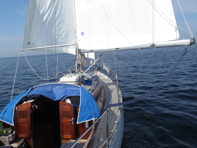

speljakt 138 Postad 31 December , 2015 Teleskopisk bom i aktion. Stuvas på framkant av masten när den inte används. Jag använder den mest som här – i lätt vind och med genuan på lovartssidan (om det inte är helt platt läns). Dela detta inlägg Länk till inlägg Dela på andra webbplatser

speljakt 138 Postad 31 December , 2015 Tack Speljakt, använder du den ofta? Erfarenheter seglingsmässigt? Inte väldigt ofta, men för längre läns- och slörbogar i lätt vind och i mer öppna vatten. Som framgår av bilden sitter upphalet ungefär mitt på bommen (en RF bygel). Det stämmer säkert som du skriver att upphalet egentligen bör sitta i hanfot eller längst ut, men för lättvind funkar det bra så här. Möjligheten att spira genuan i lättvind är för mig ofta det som gör att jag seglar i stället för att slå på motorn. Jag har ingen spinnaker. Dela detta inlägg Länk till inlägg Dela på andra webbplatser

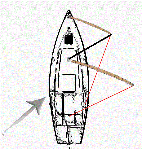

Thallatha 867 Postad 2 Januari , 2016 Gott Nytt År! Jag har bara använt spirbommen med vinden ca 45° akter om tvärs eller mer, men blir nyfiken på det Thallatha skrev om att kunna behålla spiran upp till 90°, dvs med vinden tvärs, och samtidigt vinna 20-25% i fart:) Någon som försökt? När man spirar tex en genua, tänker man sig ju i regel (vid styrbords halsar) att storseglet står åt babord (i lä? och genuan ståråt styrbord (i lo) Det jag talar om är när man tex seglar för styrbords halsar med vinden in från ca 90 till 140 grader. Bägge seglen är ju skotade på BB sida. Dvs bägge seglen står ju på läsidan och man spirar genuan i lä. Det var nån som frågade efter hjälp med ensamsegling för en nybörjare härom dan. http://www.maringuiden.se/forum/topic/80398-nybörjare/#entry569163 Länkade den lättskrivna och humoriskt skrivna "Landkrabbans seglarkola". Misstänker starkt att signaturen Upptaget är ett "Nättroll". Funderade först på att rita en illustration på hur jag menar, men lat som jag är gick jag in på nämnda seglaskola och stal bilder, som jag kunde rita om. http://landkrabban.se/segling.htm Den svarta strecken är spribomen när man normalt spriar genuan. Denna bild visar i princip hur jag menar med att spria genuan när man seglar 90 till 140 grader från vinden. Förlåt Niklas Krantz 1 Dela detta inlägg Länk till inlägg Dela på andra webbplatser

Copernicus 32 Postad 2 Januari , 2016 Tack Thallata för de illustrativa bilderna, jag tror inte upphovsmannen misstycker. Den segelsättningen måste jag prova! Jag har nu köpt en 3-delad spirbom på mellandagsrean som blir max 4,7 meter. Den är betydligt lättare än min spinnakerbom och som sagt längre. Bara att vänta på sjösättning, men nyår är ju mentalt början på våren för oss seglare Dela detta inlägg Länk till inlägg Dela på andra webbplatser
