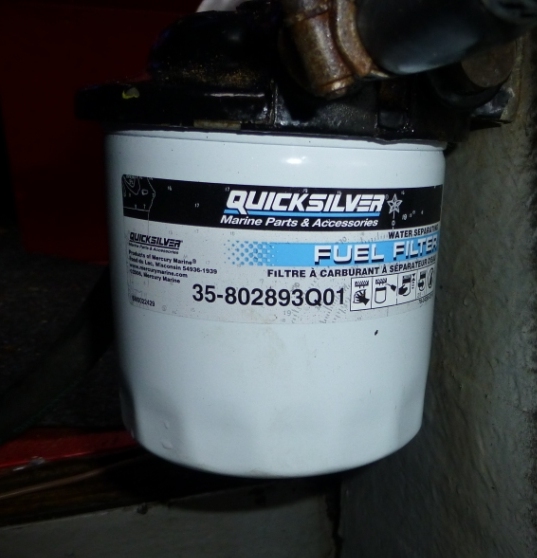

Ett sådant är nog bra till diesel eller om man kör på Alkylatbensin som inte innehåller någon etanol. Med etanolhaltig bensin så kommer du aldrig hitta något vatten i vattenavskiljaren och då är ett sådant här filter säkrare eftersom det blir färre felkällor:
Håller helt med att det blir fler felkällor med fler gummipackningar osv.Oxå rätt att det aldrig är nåt vatten i glasbehållaren om man har bra o-ring i bränslepåfyllningslocket.Men jag tömmer min tank varje höst och i den kan finnas lite vatten.Tömmer filtret med glaskropp o kopplar på en liter akrylatbensin med lite helsyntet tvåtaktsolja i.Quicksilverfiltret som du rekommenderar sitter redan på motorn o är alltså fyllt med denna blandning hela vintern.Nu har jag ingen etanolbensin i kontakt med packningar någonstans.Startar motorn kort en ggn/mån så insprutare,pump osv blir smörjda.Frostvakt under motorn.En fördel med glaskoppen är att den ligger först så man kan se om det finns ett bränsleproblem.//Thomas
