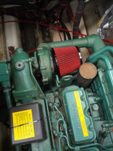

Har ett K&N filter på min 41B. Sätter igen under en säsong men jag drar ett motocross filterskin över. Detta tas hem och tvättas och om-oljas under säsong om så behövs.
Även K&N filtret tvättas/oljas in inför varje säsong.
Så här ser det ut på luftfiltersidan.
Håller på att utöka tilluften till motorrummet, enligt Björlanda Varvets Volvo Penta representant så är den undermålig på min båt .
