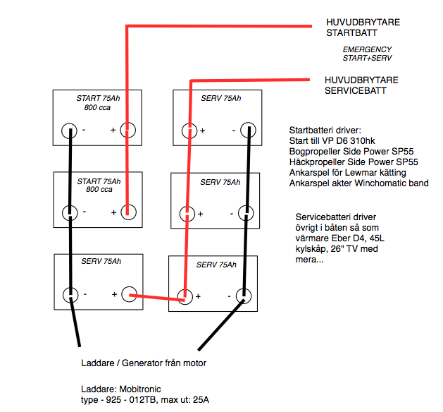

Jag har i dagsläget en Nimbus 340 Commander.
De har från grund en batteribank på 6st 75Ah batterier som är samlade i mitten av båten lågt placerade.
2st som startbatterier (800cca) som driver förutom startmotorn även bog och häckpropeller samt för och akter ankarspel.
4st är servicebatterier till exempelvis kyl, tv mm...
Jag har fått ett stort jäkla batteri av en bekant pga.felköp, ett AGM på 250Ah (1450cca).
Jag hade tänkt att koppla ihop så det blir totalt 6st servicebatterier, och låta det nya på 250Ah bli startbatteri.
Vad tycker ni om det?
Eller är det bättre och göra tvärt om, att ha 6st 75Ah till startbatteriet, och låta det nya på 250Ah bli servicebatteri?
Eller spelar det någon roll vilken bank som blir till vad?
Rent spontant känns det som det nya batteriet på 250Ah och med en kraft på 1450cca skulle passa bäst till start och som även driver bog/häckpropeller samt ankarspel.
Mvh, Jonas

Motorns startmotor, ankarspel och bogpropellrar är inte så knussliga, här skulle jag nöjt mig med två "vanliga" 75Ah blybatterier, eller kanske fler (alla sex) då du har dubbla bogpropellrar, det är ju sällan du manövrerar båda ankarpelen samtidigt, men kanske båda bogpropellrarna och ett ankarspel samtidigt, med motorn på tomgång, då kan det gå åt en hel del ström, även om det är under korta stunder man manövrerar bogpropellrarna, och även ankarspel går ju relativt kort, det är väl sällan man har mer än 60 meter ankarlina/kätting och mer sällan man har hela linan/kättingen ute.
Jag skulle byggt om elsystemet som i din nedersta figur, ävensom jag kanske inte hade använt alla sex urspungliga batterierna till start/bogprop./ankarspelsbatterier.
Sedan hade jag köpt en så stor solcellspanel som utrymme och bankkonto medger, och monterat nånstans med laddningsseparator som först laddar förbrukarbatterierna och sedan startbatterierna, eller kanske bara laddar förbrukarbanken.

Jag skulle montera ett - eller kanske två - batterier i fören för att driva bogpropeller och ankarspel. Korta kablar till stora förbrukare ger låga spänningsfall och "bättre sprutt" i grejorna. Laddkablarna behöver inte vara så grova eftersom laddströmmen inte är så höga. Dessa batterier kan ingå i din servicebatteribank via laddkablarna.  Du får din förbrukning separerad från startbatteriet vilket jag skulle föredra. Skaffa någon form av automatisk separering så att Startbatteriet är separerat från förbrukningsbanken när motorn är avstängd.
Samma sak för häckpropeller och aktre ankarspel.
Nu vet jag ju inte riktigt vilken ålder/kvalitet dina batterier har och inte riktigt vilken typ / laddström de olika batterierna ska ha, men varför inte göra så här.
  • Välj ut det bästa 75 Ah batteriet till startbatteri.
  • Placera ett eller två batterier i fören nära förbrukarna.
  • Placera ett eller två batterier i aktern nära förbrukarna.
  • Bygg en samlad förbrukningsbank (servicebank) av de resterande batterierna och koppla ihop den med batterierna i för och akter. Då har du en förbrukningsbank på 625 Ah som om du är försiktig aldrig ska ta ut mer än 300 Ah ur, men det räcker långt.
