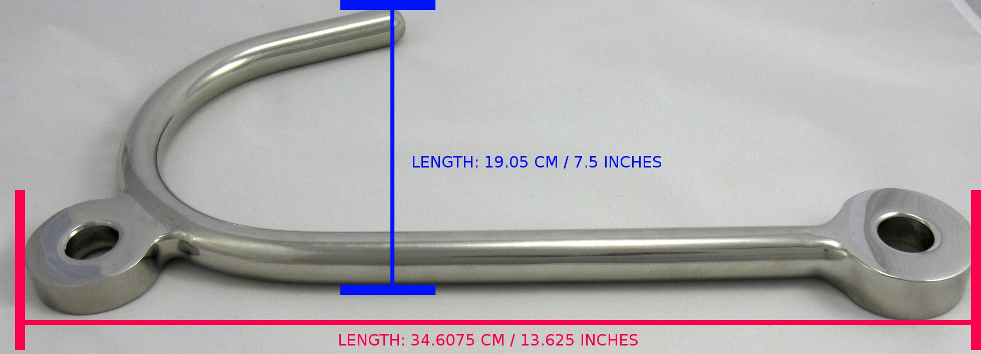

När jag seglade i Grekland härmveckan blev jag varse ett smart hjälpmedel. En halvmåne i metall med två tampfästen. Idén är att man lyfter en korsad ankarlina med den. När linan går fri drar man i tamp två så vrider halvmånen sig ur.
Problemet för att googla är dock att "ankarkrok" är ngt helt annat än just detta. Är det ngn som vet vad det heter? Och var det finns utan att kosta skjortan.

En "Trip Hook" har jag använt utan att veta vad det hette på svenska, det är nog det du är ute efter.
Tillägg: En sådan krok är smidig när man firar ned något från ex.vis ett tak och sedan vill lossa lasten utan att klättra ner
Anchor Trip Hook ger många bra länkar.

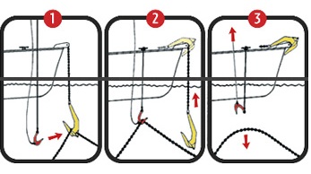

Det är meningen att man ska ha två tunnare linor knutna till kroken. När ditt ankare har fastnat i någons ankarlina och du märker detta tar du och sänker ner denna kroken och lyfter upp hans lina så ditt ankare går fritt, därefter byter du lina och drar i den andra tunna så att kroken tippar över och släpper den andra ankarlinan igen.

Ett par bilder säger mer än 1000 ord...
Bilder lånade från http://estore.coastlinetechnology.com/Trip-Hook-1
Tillägg: Fortfarande har jag svårt att se vad denna krok gör som inte en dragg med två linor gör.

Du lägger en lina runt kättingen som ditt ankare fiskat upp och sen lyfter du kättingen med den dubbla linan,
