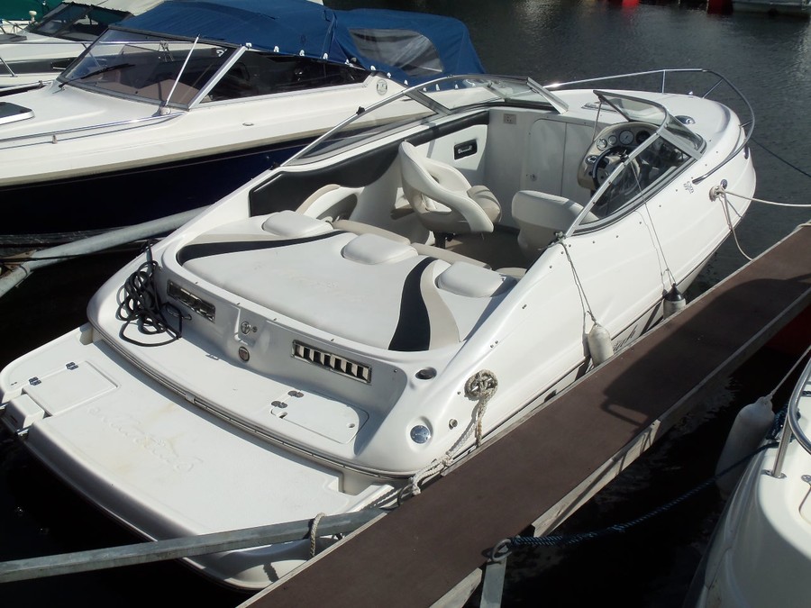

Har precis köpt mig en båt och har en fråga.
Har planer på att ta isär motorn o bytt topplockspackningen efter fått besked att vatten blandas med oljan. Söker  information ang vilket moment man ska dra åt topplocket med på nätet utan resultat.
Nån som har uppgifter eller en länk dom kan hänvisa till ?
Sen är frågan om man rekommenderar att planslipa toppen i samband med ingreppet eller inte .
Tacksam för svar!!
