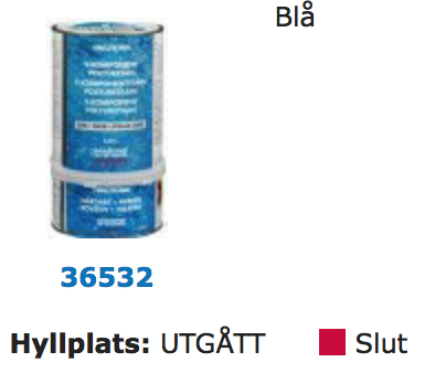

Var inne på biltema igår för några andra inköp. Slängde ett öga på båthyllorna- deras 2k polyuretan färg verkar ha utgått.
Njae..? Kollar man på nätet verkar den inte ha utgått och jag var dessutom in o handlade just det så sent som i lördags
Jo tyvärr
Jo tyvärr
Detta är svaret från Biltema angående färgen:
"Hej,
Det är nya miljöregler som gör att det inte är lagligt att sälja den typen av produkt till hobbybruk.
Det är därför vi ersätter den med en 1-komp.färg.
Denna kommer in till våren."

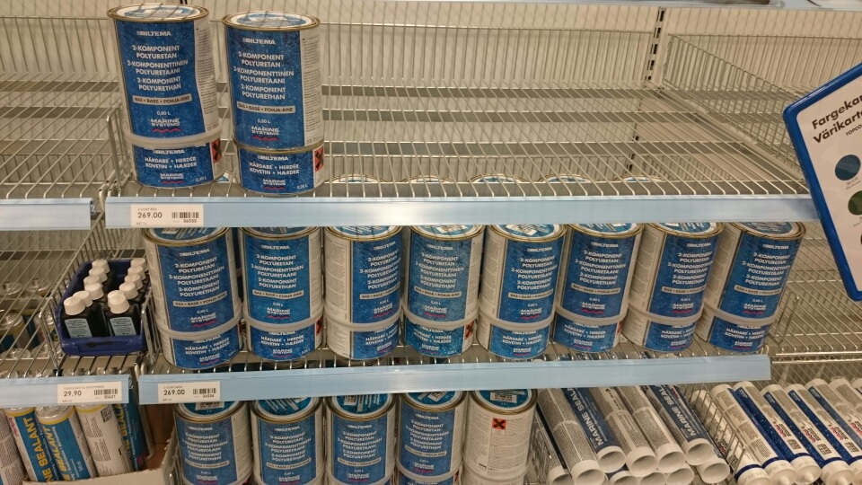

Jag har målat med Internationals 2-komp och med Biltemas och jag måste säga att jag gillade BT´s bättre. Den flöt ut finare och jag tycker också att den var behagligare att jobba med. Såhär såg hyllan på BT i Malmö ut igår.
Vill du ha en bra och billig 2-komp så se till att jaga fatt färgen innan den är slut!
