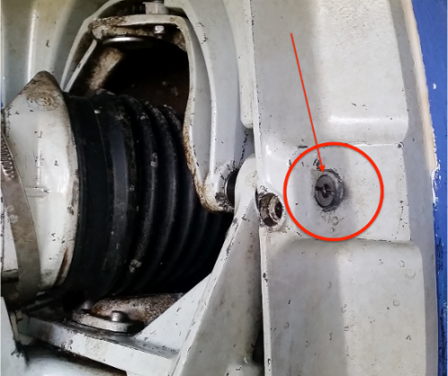

Jag håller på och demonterar mitt drev och har fått loss allt utom de sista "sprintarna" som drevet hänger på (se bifogad bild).

Tapparna är gjorda av ett ganska mjukt material, så om man slår på dem med ett hårt dorn, kan de expandera i hålen och fastna ännu värre. Om man inte har verktyg att dra ut dem, är det bättre att gänga i vanliga M8-skruvar, och knacka på dem. Då måste man se till att vrida undan styrgaffeln, så att tapparna inte träffar den, eller styrhjälmen. 280 och tidigare drev hade inte gängade hål i tapparna, så de var man tvungen att knacka in. Innan man monterar drevet, bör man se till att tapparna går lätt i skölden och bussningarna i upphängningsgaffeln. Om det inte är tätt mellan bussning och hålen de sitter i bildas oxid som klämmer ihop bussningen, så att tappen kärvar. När man byte bussningar måste man göra rent i hålen från vit oxid så att bussningarna går lätt i hålen. När man monterar bussningarna, bör man använda något tätningsmedel, så att vatten inte letar sig in. När de skriver att tappen är gängad 5/16" UNC, har de fel. Den är gängad M8. Boken är väl engelsk eller amerikansk, och där är väl millimeter ett okänt begrepp. När du monterar drevet med den nya knutbälgen, häng inte på den på drevet, förrän precis innan du skruva fast hjälmen i drevet. Det är annars lätt att göra hål i bälgen, när man vrider drevet fram och tillbaks, när man monterar avgasbälgen.

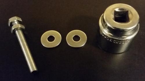

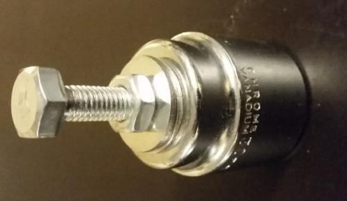

Jag funderar på att göra ett försök att "skruva" ut dem på följande sätt (se bifogade bilder):
1. Jag tar en bult med rätt gänga (jag kanske måste tvinga in en M8. Jag fick den inte att gänga när jag försökte lite försiktigt)
2. Jag skruvar på en mutter långt upp på bulten
3. Jag trär på två brickor och en hylsa på bulten
4. Sedan skruvar jag i bulten i sprinten jag vill dra ut
5. När jag skruvar ner muttern längs bulten så kommer det förhoppningvis tvinga ut bulten och sprinten som sitter fast i den
Vad tror ni om det?
/ Nicke

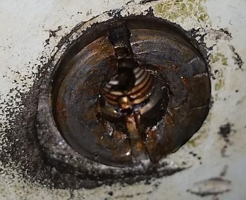

Vid en närmare titt på gängorna så verkar de redan vara risiga (se bifogad bild) så det kanske är lönlöst att försöka gänga i en skruv där.
Det lutar nog åt att jag slår sprintarna inåt istället. Det ser ut som det finns utrymme för det.

Gängorna var skit, men med hjälp av en gängrenoverare från Biltema så kunde jag till slut få M8or att fästa någorlunda i hålen, sedan kunde jag dra ut dem med mina improviserade utdragare (se bilder i tidigare inlägg).

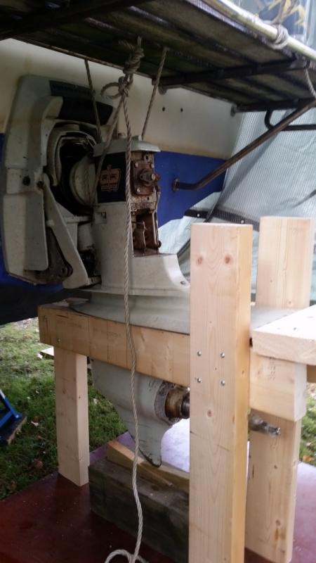

Jag hade stagat upp drevet både med kilar, ställning och rep innan jag drog ut sprintarna. Det saggade bara ner typ en halv mm när sprintarna släppte.
Sprintarnas "skallar" var mycket riktigt lite deformerade från tidigare demonteringar, så det var nog tur att jag inte försökte slå dem inåt. Då hade det förmodligen fastnat och/eller förstört bussningarna.
