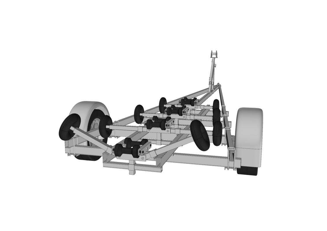

MVH / N (nedan en skiss på en tänkt variant, inspirerad av Bålsta, fattas en ljusramp och skylt)
Är inget svar på din fråga, men med tanke på tråden nyligen med alla vikter hit och dit så känns det som något att ha i bakhuvudet. Sedan förstår jag att det är en skiss/utkast, men det ska väl till några sidorullar också?
Funderar Du på att bygga en egen 80-trailer av ekonomiska skäl eller bara för att det skulle vara intressant att göra sin egen? Har Du gjort en kostnadskalkyl?
Sidorullarna är redan där, självjusterande i två par, där vardera paret sitter på egen vagga för passa olika v-båtar samt även snipor/axelbåtar. Större delen av båtens vikt bärs av kölrullarna pga utväxlingen i hävarmen, ca 1:4, utväxlingen/bredden går även att ändra då yttre rullarna sitter på "teleskopiska" axlar. Se skiss nedan där det aktre stödet är justerat för en båt med ca 20 graders v-botten.

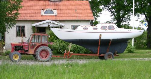

Bif bild på min egen båtkärra, en fd. gödselspridare som jag skalat av å svetsat om.
