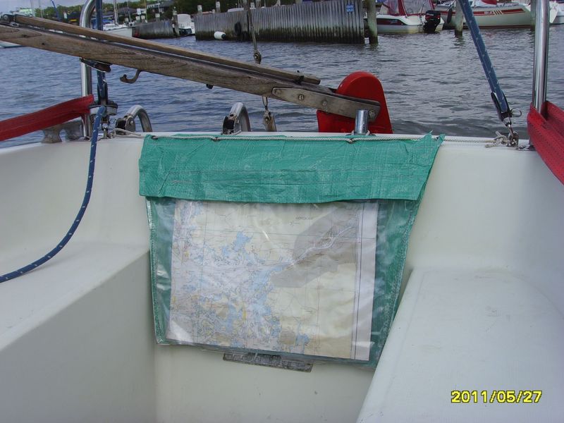

Gjorde ett luck / kartfodral.
http://lasselundell.se/debutant.html
Redigerad av Lasse-L
Såg den lösningen. Den passar tyvärr inte mig men visar ändå på något sätt att det verkar som att det finns ett visst problem med sjökortsfodralen? Eller var det mer placeringen du ville uppnå genom den fickan?
