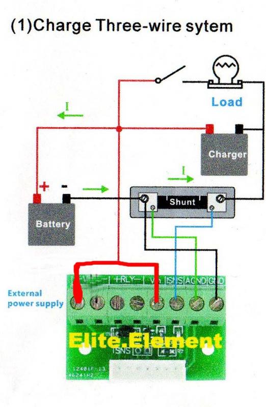

Beställde en batt monitor på Ebay som nämnts i en annan tråd på forumet.... Ni som köpt och kopplat in dessa kanske kan beskriva hur ni gjorde när ni kopplade in den?
Fick med en dålig beskrivning på 3 alternativ att koppla in den men fattar inte så mkt.

Jag kopplade in min batterimonitor som en korsning mellan Discharge Two Wire system  och Charge Three wire system men utan extern strömförsöjning. Jag bifogar en bild som visar hur jag gjorde. För mig fungerar det fin fint.
Du klipper minus kabeln och monterar shunten.... Sen 2 röda till + på batteriet eller skall dessa dras till + kabeln som går in i säkringsboxen såkallat matarkabeln? Sen blå grön och svart kabel kopplas till shunten.... Tänker ja rätt?
Hej igen!
Jo jag tor du tänker rätt men du kan nog förenkla din beskrivning lite.
Typ:
Klipp minuskabeln och montera shunten. Bygla kopplingarna på kretskortet och dra EN röd kabel till batteriets pluspol eller till annan lämplig pluspol. Det bör också vara en säkring mellan batteriet pluspol och kretskortets plusingång.
mvh Thomas S
Tack... Ja det var så jag menade.... Ok + kabel till + på batt med säkring.... Räcker med en klen säkring va? Tänkte först att man ev skulle dratt + till matarkabeln in i säkringsboxen men kör som du gjort de verkar ju funka..... Är det nån kalibrering som måste göras för att det ska visa rätt?
Hej igen!
Om jag minns rätt så skulle man ladda batteribanken full och därefter ställa in hur många amperetimmar man har. Någon speciell kalibrering gjorde inte jag i alla fall. Mätaren mäter ju sedan ampere in och ampere ut från batteriet samt spänningen och jag antar att det den visar stämmer. För mig så verkar det fungera helt ok. Om det sedan är 100% korrekt kan man bara förvissa sig om man kollar med en annan batterimätare.
Jag följde väl i stort sett instruktionen och det fungerade bra,
Med vänlig hälsning Thomas S
Har nu kopplat in den enl din beskrivning men blir inte riktigt klok ändå.... ah och % visar 000 i min display... Borde väl visa 100 när det är full laddat?
Har nu fått ordning på det de va ju bara en inställning sen när man kolla bruksanvisningen lite nogrannare..... Ska man kunna se hur mkt ström förbrukarna tar samt vad tex solpanelerna ger i laddning med? Den funktionen har ja inte kommit på än om den finns?
