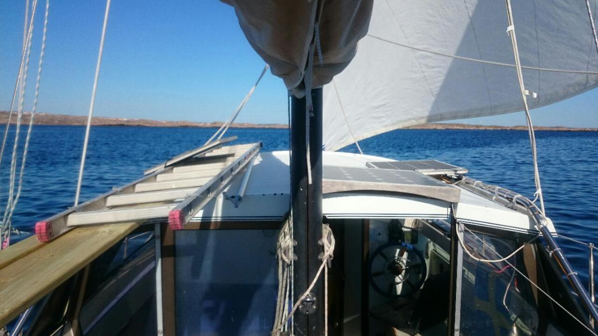

Det trallvirke jag körde kring med på min båt några veckor i våras, var avsedda för ett jobb på Hållö.  ;)
